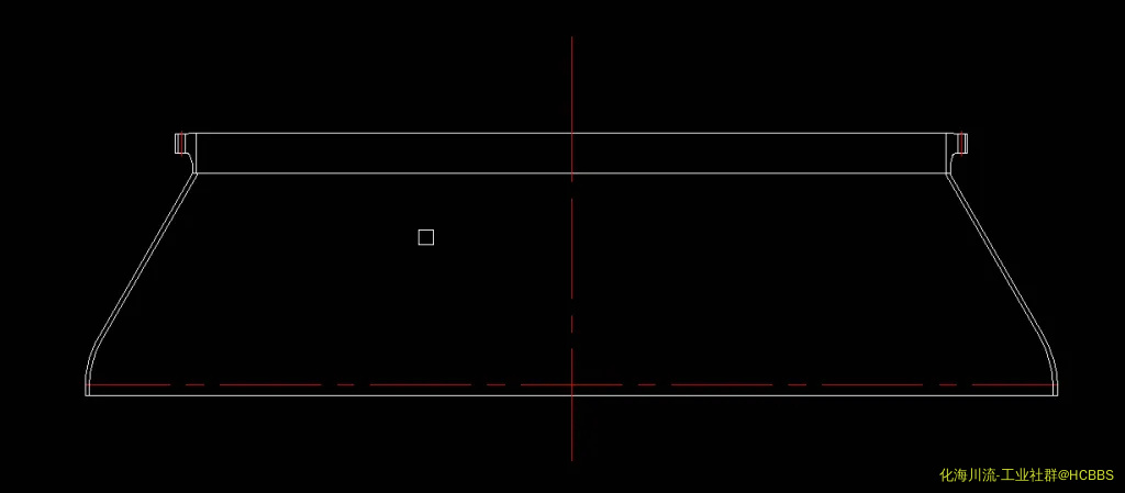

请教各位,如图所示带颈对焊法兰可以直接和CHA(30)锥形封头直接焊接吗

锥形封头小端是否需要加强?与之相连的筒体段的厚度应与小端相同,且有长度要求。法兰计算时考虑到了锥颈,而与锥封头连接处又有较大的二次应力。建议不要采用这样的结构。

锥形封头计算时小端不需要加强就应该可以。

没有直边么?
发表于 2019-5-24 11:07:04
selinkVIP会员 VIP会员 | 显示全部楼层       最后访问IP江苏省
可以的话:最好与大端一样  有一个直边段。

无直边,焊接后应力很大啊

不可以   不管计算能不能过  这样就不像个正经设备

法兰有个与之对接焊的直筒长度要求以及锥封计算时有个直边加强段最小长度要求的。

看着不舒服,还是带个折边的比较好。

这区域是应力叠合区,直接焊的话这条焊缝很容易产生裂纹。

应该还要一个筒节

如果是常压设备,我感觉应该是可以的。

这是异径管焊接法兰是可以的
