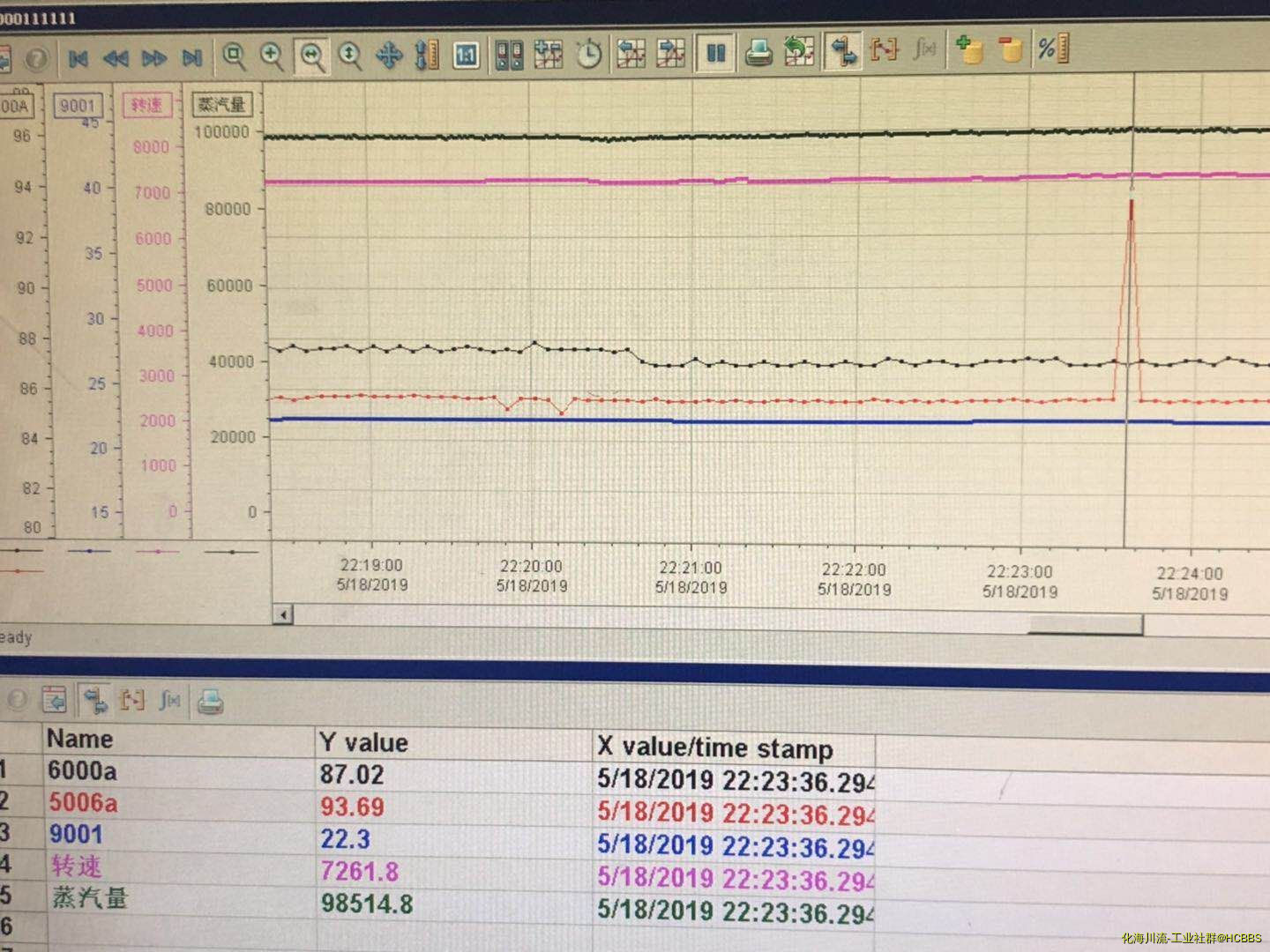

我们用的是杭汽和日立的压缩机,一般轴瓦温度小于90℃,有时候会出现跳变,仪表检查现场电阻体无异常,接线无异常,又做了紧固处理,但有时候还是会出现跳变,谁能帮忙解释一哈

有没有其他干扰源存在?

属于瞬间反应,其中包括外界干扰、线路接触、、、、、,只能继续关注。

楼主:你说的应该是汽轮机轴瓦温度,这个温度高了,查找方面:轴振动是否正常?热电偶是否正常(换一个试试?)?蒸汽室密封是否泄漏造成温度高?

需要给出
1、3次或以上跳动的间隔时间,(是否是周期性的)
2、在跳动时间的压缩机进出口阀门和婵真阀门是否动作?如动作,是怎么动作的?
3、蒸汽压力在当时是否变化?转速是否有变化?
4、两个震动探头是否在同一时间有变化?
5、是什么形式的汽封?是否有漏气现场?
6、测温线路是否有人工接头?
多给点东西才能好好分析,

    偶发性的考虑是干扰引起的可能性更大。主要可以检查的方面有:
    1、探头接线是否有虚线的现象或者接线不是很到位,检查要从探头开始到中控室终端的全部接点;
    2、查看出现突变的探头有几个,可以考虑与不会发生突变的探头对掉接线;
    3、检查是否有干扰源。边上是否有强电、接地是否有与强电窜接、边上有没有励磁柜都容易引起干扰的设备,有时候对接机也会引起干扰。

这种突变不考虑机械故障  仪表信号故障原因更大一些  建议再做排查

其他的参数都正常,可能是探头吧
