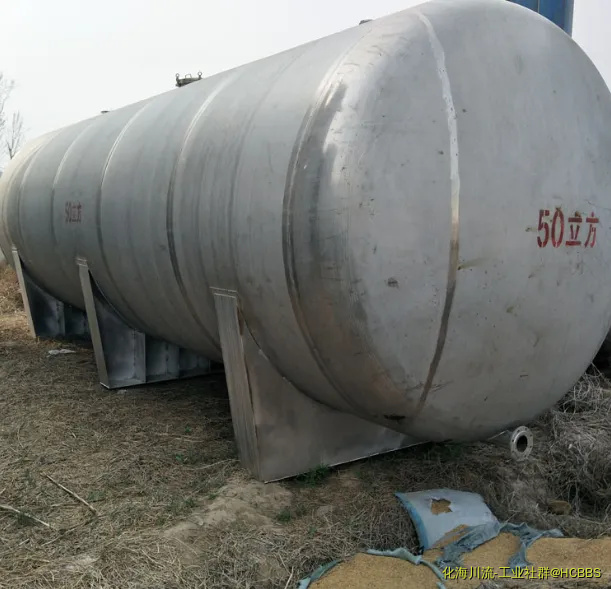

[讨论] 【讨论帖64】卧式容器哪些情况下选择三鞍座?

应该是根据储罐大小又规定支腿数量吧
发表于 2019-5-16 09:27:55
kareale88 + 5 积极参与
一是根据卧式容器的大小、长度,二是根据容器的材质强度
发表于 2019-5-16 09:30:12
kareale88 + 5 积极参与
尽量不用三鞍座,静不定结构容易出现问题。1000方的卧罐都是双鞍座。
发表于 2019-5-16 09:57:22
kareale88 + 6 积极参与
容器长度过长时,两个支座应力过大,增加筒体厚度不经济时应采用三鞍座。
发表于 2019-5-16 11:12:48
kareale88 + 6 积极参与

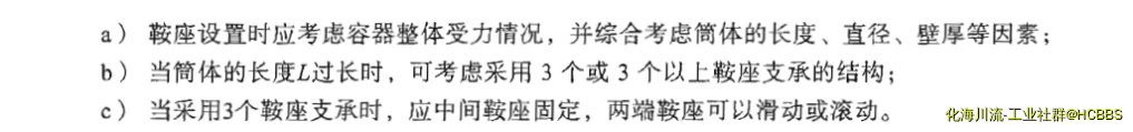

独钓寒江雪_GCWIVIP会员 VIP会员 | 显示全部楼层       最后访问IP山东省
NB/T47042:1,当筒体长度过长时,可考虑设置;2,当采用3个鞍座支撑时,应中间鞍座固定,两端鞍座可以滑动;3,鞍座设置应考虑容器整体受力情况,要进行强度计算
发表于 2019-5-16 11:50:29
kareale88 + 8 深入讨论
bulusliVIP会员 VIP会员 | 显示全部楼层       最后访问IP四川省
海川大学一年  |  头衔:  【化工工程师】
看标准决定
发表于 2019-5-16 13:48:05
kareale88 + 8 有根有据
应尽量不用三个鞍座。
发表于 2019-5-16 16:17:09
kareale88 + 5 积极参与
FMSDVIP会员 VIP会员 | 显示全部楼层       最后访问IP上海市
两个鞍座计算通不过就可以考虑三个支座
发表于 2019-6-30 10:32:49
kareale88 + 5 积极参与
遺忘=遗忘VIP会员 VIP会员 | 显示全部楼层       最后访问IP辽宁省
筒体长泾比, 承压载荷, 振型
发表于 2019-6-30 22:43:16
