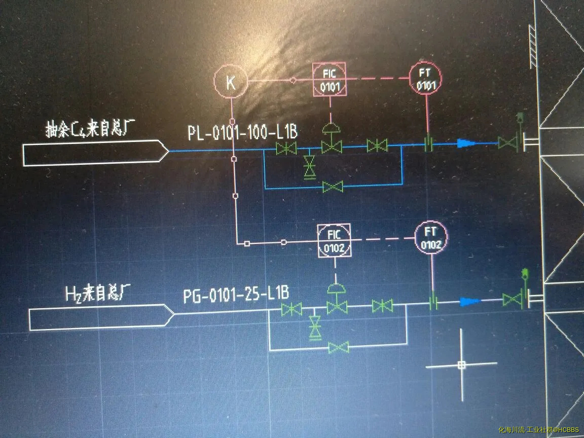

请问这带K的仪表什么意思?

比例调节吧

可能是比值,这得结合工艺来,氢和C4哪个是主要参数呢

根据给的图的理解,应该是个比例控制的。

双闭环比值控制系统,C4流量乘系数K,送给H2控制器作为给定,使C4与H2成比值关系。
该图表达不够规范,相乘的系数是在DCS内部实现的,因此应当是带方框的圆才对。该带方框的相乘符号上部应当用FY表示,在方框旁边标注×号。
标准规定,仅仅圆圈表示常规仪表。显然是不对的。

加氢流量比

比值调节的 系数K
