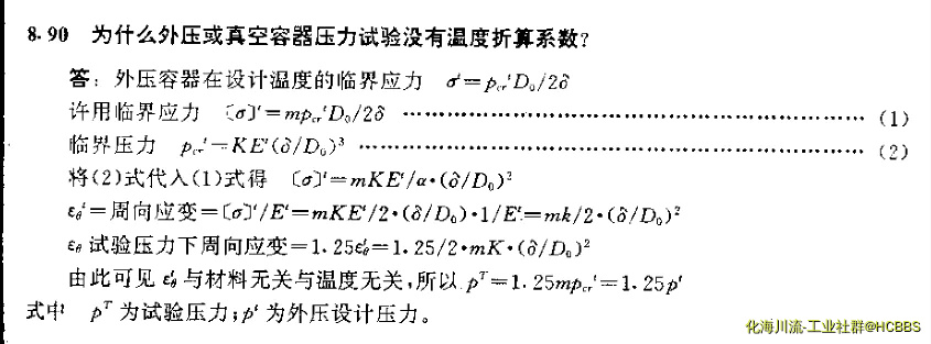

简介--外压容器水压试验压力Pt=1.25P,为什么与设计温度无关?GB/T150 释义,P46页,外压容器进行内压水压试验,是为了检查密封性和容易扩展为穿透性的缺陷。疑问: 密封结构的密封性:温度高了,密封性一定有变化吧,与温度有关吧! 扩展为穿透性缺陷:温度高了,缺陷更容易扩展吧,与温度有关-登录查看全文

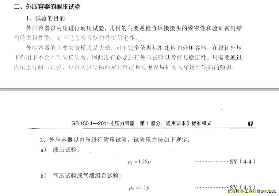

简介--压力试验的目的是考验设备内在缺陷在拉伸应力作用下不致开裂,而外压设备压力试验目的是检漏而不在于考验设备宏观稳定性,由于外压设备是刚度设计而非强度设计,且涉及在弹性状态以及非弹性状态其弹性模量的变化,为 ...-登录查看全文

简介--因变形水平与试验温度无关,所以不需要按温度进行调整。-登录查看全文

简介--外压容器进行水压试验的目的并不是检验容器的强度,而是检验容器的密封性,所以不考虑温度的影响。-登录查看全文

简介--这个算权威解答了应该: .guestviewthumb {margin:10px auto; text-align:center;}.guestviewthumb a {font-size:12px;}.guestviewthumb_cur {cursor:url("template/one_default/assets/common/scf.gif"), defau ...-登录查看全文
发表于 2019-5-18 09:19:30
请问截图来自哪里?  详情 回复 发表于 2019-5-19 22:03

简介--文冰 发表于 2019-5-18 09:19 这个算权威解答了应该: 请问截图来自哪里?-登录查看全文
发表于 2019-5-19 22:03:06

简介--标准释义关于外压和真空容器耐压试验的说明-登录查看全文
