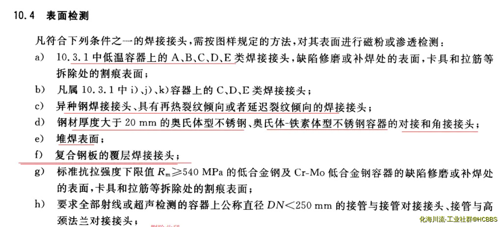

【讨论帖63】为什么<DN250的的对接焊缝可以不做RT或UT
是因为不方面操作,还是检测效果不理想,还是其他原因。
个人认为在RT或UT在可以检测的情形下比MT或PT的检测效果会好很多。

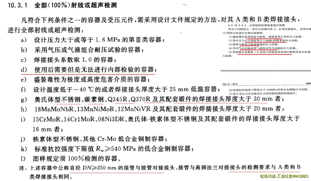

这也仅限于B类焊缝,如果是A类焊缝还是应该做RT或UT。
以DN250作为界限,与容规中对于主要受压元件的规定是一致的。

1.安全性考虑,类似于主要受压件,区别就是泄露率,风险高,危害大;可能有种统计数据,DN250以下的钢管泄露的情况少,
2.操作上考虑,接管越小,射线探伤不好操作
3.经济上考虑,很多射线成本高(设备和场所,以及本身探伤的成本),很多小企业,做小设备的不需要这种探伤设备,拯救一批小厂。

考虑可操作性吧,很小的管口确实不好做RT或UT,并且小管虽小但是不少麻烦有的要拍6张片子

不是说    DN≤250 不做RT UT,而是做不到可以不做。两个不是一个概念。能做还是得做。
