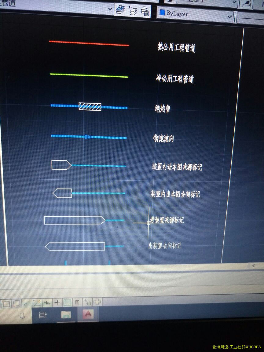

请问这个 装置内进本图来源标记 和 进装置来源标记有什么不一样??

一个是界区外来源 一个是界区内自身来源

基本上大多都是混用的,很乱,不严格。一般我使用的时候,连接符带图号的用在工艺管线上,而不带图号,只用介质号的,用在公用物料管线上,并且单独出具它们的系统图表示系统分配关系。

长的是从外面来本装置,一般都在界区处。短的是表示本装置内部的介质流向。能理解否?

一个是进出界区的物流方向表示;一个是界区内不同图之间物流流向的表示。

假设你这个装置有10张图,短的就是说是  来自/去  除了本图的其他9张图,长的就是  来自/去 这10张图之外的装置。
