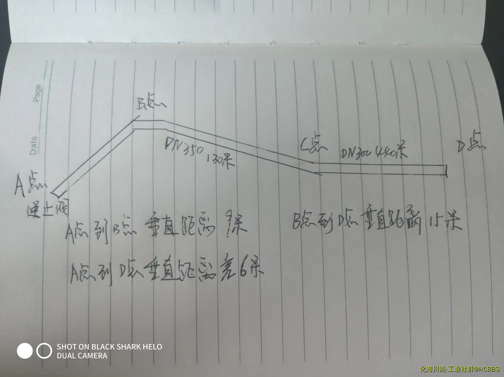

管道装满水以后,放四十分钟就会断流,前十几天A点到B点的垂直距离是7米,因为一直在浇地,所以水位下降的很快,现在A点到B点的垂直距离长到9米,管道打8个压不漏气,请专业人士帮我看一下 是什么原因造成的断流

我猜测:
应该是水流速度不够,气体从D点进去,逆流而上,最后在B点形成气兜,造成虹吸失效。
解决办法是在D点出口处管口抬高一些,做一小点液封。

我已经把管口处做了改进,放了一个弯头,但是它的口是向下的,下面全是水 应该不会反出气体

一个标准大气压压十米水柱,首先看你当地的大气压是否小于标准大气压,另一个要考虑管路和逆止阀损失造成的压降即压头损失可能已经大于一米,所以造成失效

D处加阀门,进水流量小时关小阀门!!

是不是你的水里的溶解气在虹吸的过程析出(高端出负压,溶解度减小),在最高点富集了,所以时间一长水就断掉了,这种的除了高处装个放空的密闭容器(装满水,底部加个阀门,定期排气),好像没太好的法子

您好  谢谢你的回复,我在B点装着阀门,放气用,可还是会断流

8个压能试的出来吗?二楼的方式应该可以解决,不知道你加的弯头是怎么加的

…………感觉4楼说的原因有道理,虹吸9米水柱,还要克服止回阀和管道阻力,自然之力可能勉为其难了………………

D点加的弯头,排水口应该朝上
B点的排气阀,正常是负压,无法排气的,因此要确保阀门不内漏,空气不被吸进来

A到B点阻力逐步增大(有可能堵东西了)造成的流量减小,这时管子相对较大,出口D点对于小流量没能形成好液封造成的。为了能长期稳定运行建议:1、使出口D有能有形成液封的条件;2、进口A点增设过滤,自动除污装置;3、根据所需虹吸流量出口端增设密闭式流量调节装置。

你B点加上个阀门不是排气,你管道里有气,但是气压是小于大气压,你一 开是会变吸气,只能用充满水的密闭容器来置换在B点集聚的气体,让你的积聚气最后全进入你的密闭容器,关闭阀门后,你的虹吸管线能继续用,到点置换就行
