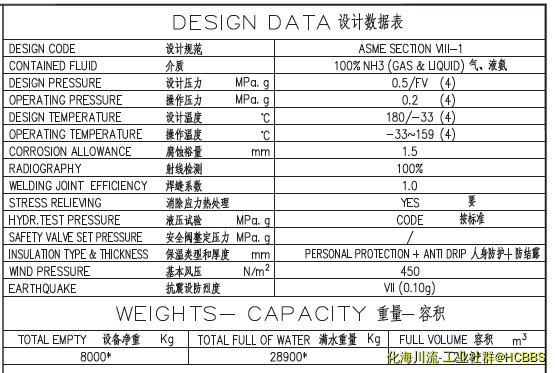

收到的设备参数,如图(氨排污罐DN2000x6000,介质100%NH3,工作压力0.2MPa,工作温度-33-159℃,设计压力0.5MPa/FV,设计温度180℃/-33℃)图纸上有一半的液位,这个里边有液体?有液体不应该按液氨2.16MPa设计吗

按可能达到的环境温度设计!

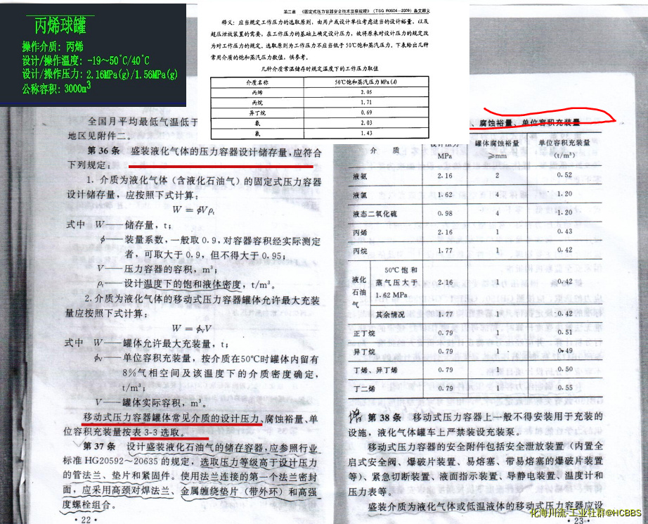

2.16MPa哪来的
发表于 2019-5-8 15:32:17
参考  详情 回复 发表于 2019-5-8 15:50
kareale88 + 5 积极参与
参考
发表于 2019-5-8 15:50:06
0.2Mpa时氨的饱和蒸汽温度为-19℃,所以罐里在操作过程可能存在液相

温度低时,有压力氨为液体

这个设计有问题

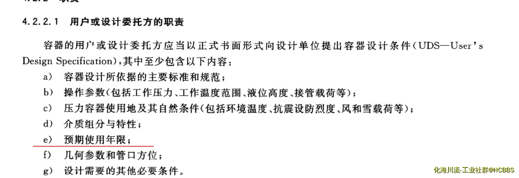

客户给的参数,不知道怎么干啊
发表于 2019-5-8 17:55:10
继续找客户要参数:  详情 回复 发表于 2019-5-8 18:03
青木_EXZM 发表于 2019-5-8 17:55
客户给的参数,不知道怎么干啊
继续找客户要参数:
