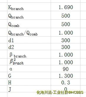

flow of fluids through valves, fittings and pipes tp410中有个计算三通当量摩阻系数的公式,见附件第一页公式2-37,但是该公式计算等径三通时,得出的摩阻系统与附件第二页中提供的Figure 2-16中显示的数字不一致,例如流量支管和主管相等时,Kbranch公式算出来是1.69,但是图上查出来差不多在1.1左右。
请高手们帮忙核对一下,是公式有问题还是参数有错误,或者计算有问题。
计算过程文件见附图。
