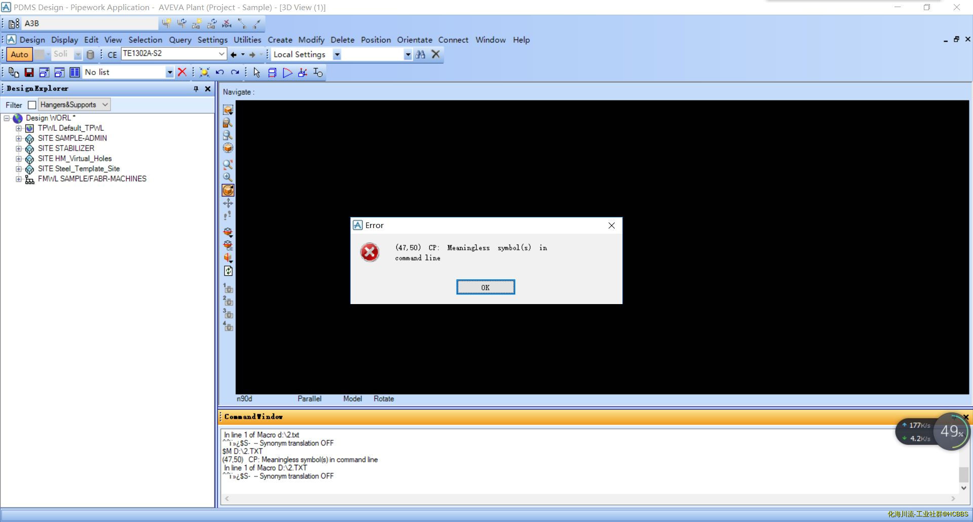

今天用pdms12.1单机版做了一个模型,给一个使用12版本的人导入一个模型,但是导入失败了,提示如图,请问大家怎么解决

可以从PDMS12.0版本建些元件,导出TXT,然后比较一下,看有没有什么不同。我在PDMS12.1使用OPENSTEEL导入SNDF文件,然后使用DB导出1.TXT,再导入PDMS12,发现出错,通过与PDMS12导出的2.TXT对比。发现在1.TXT多了以下内容:
1.删除
:SDNFSTATUS 'ADDED'
:SDNFEMARK '0'
:SDNFMGRADE 'Steel, carbon'
:SDNFTRRVNO '_.1'
:SDNFREVNO 1
:SDNFITIME '10:28'
:SDNFIDATE '10 Jun 2019'
:SDNFHOLD 1
2.删除
PDNAME unset
3.删除
OLD SCTN 1 of SBFRAMEWORK 1 of FRMWORK 1 of STRUCTURE 1 of ZONE 1 of SITE /ImportStore
MATR SOLID /STEEL-C
4.删除
INPUT END  STRUCTURE 1 of ZONE 1 of SITE /ImportStore
INPUT FINISH
另外注意,由于PDMS12.1是从PDMS12升级而来,有些命令,或引用的数据数据不统一问题。因些,可把PDMS12.1的相关数据库复制到PDMS12下。
以上经验仅供参考。
