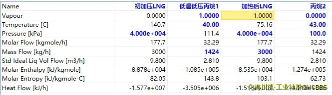

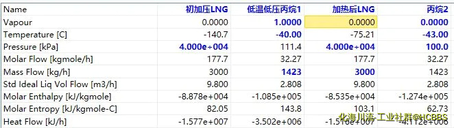

[讨论] 新人求助,关于LNG的超临界气液两相比例怎么获取呀?
2.6K |1
scbnmaoVIP会员 VIP会员 | 显示全部楼层       最后访问IP广东省
简介--查一下超临界状态的定义,就是非气非液气液共存的状态,所以——色即是空空即是色,气体即液体液体即气体,不管是0还是1都已经失去意义了。 HYSYS是通过压缩系数Z和密度来决定气相分率是0还是1,但在超临界的情况下 ...-登录查看全文
