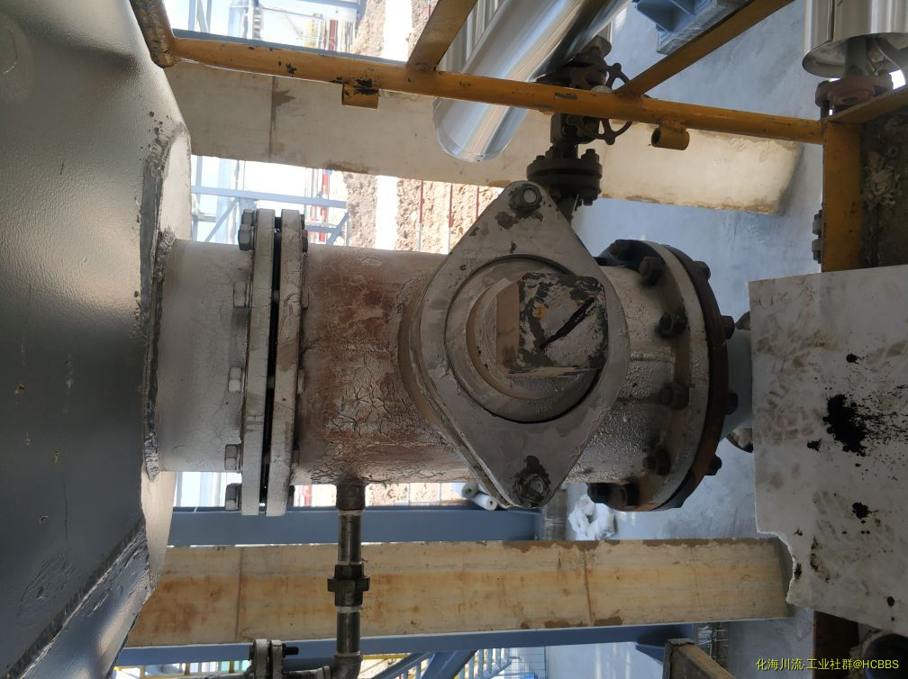

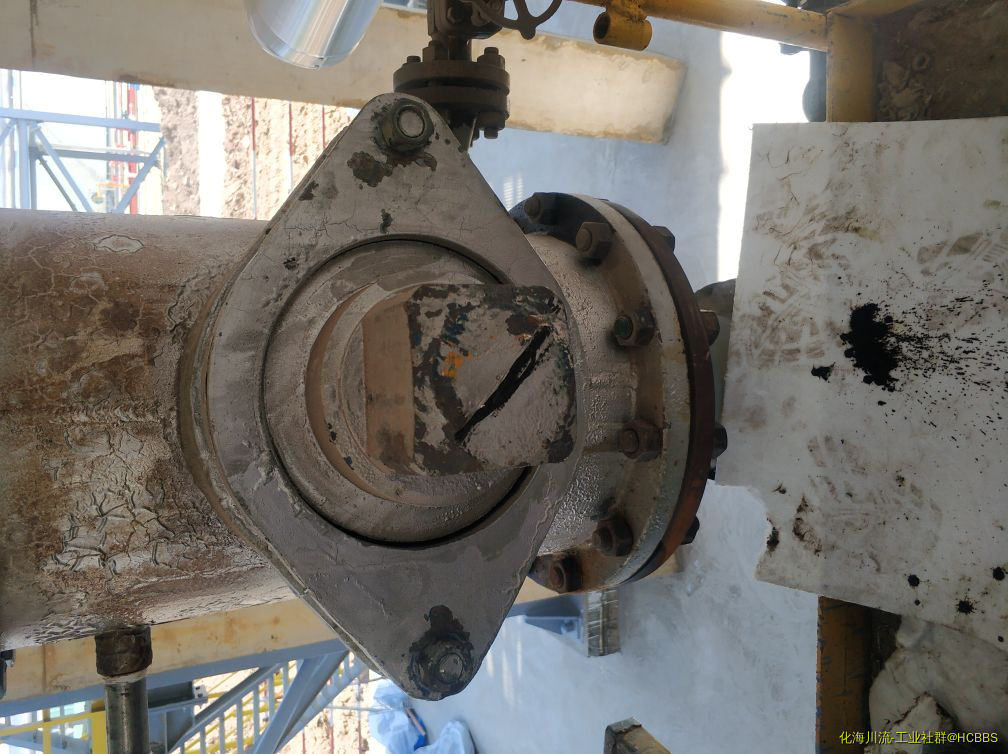

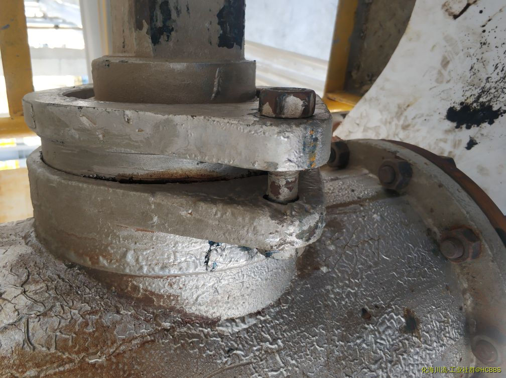

大家看看这是什么阀门,蝶阀?这里漏油怎么办,压盖越紧越漏,有什么好办法

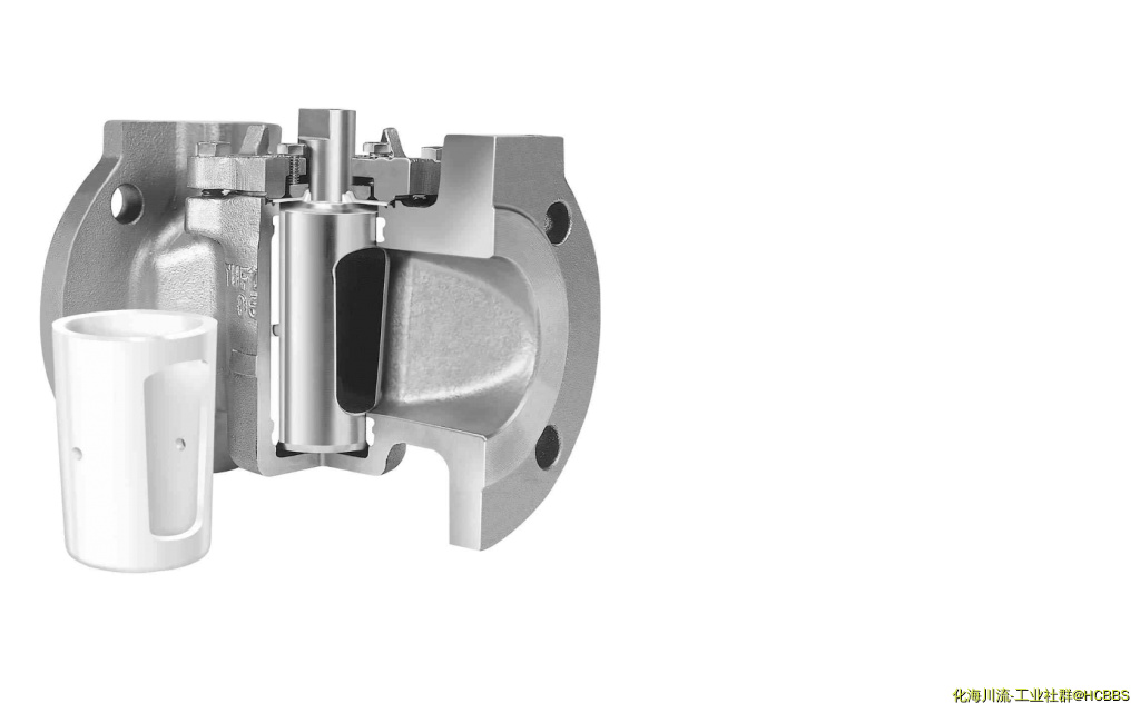

1、这个阀门看上去应该是角行程的阀门;貌似是旋塞阀,看不到内部结构,只能猜测;
2、根据楼主的描述,初步判断是阀杆处的密封损坏或者有异物;实际需拆检维修。
附XOMOX旋塞阀结构示意图

厉害,谢谢啦,物料无法切断,所以不能拆开维修,没有别的办法了吧

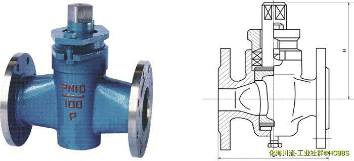

应该是二通旋塞阀,常用的有X43H和X43F,外漏可能是密封填料的问题,只能拆开更换,具体情况要拆开以后详细检查。

二通旋塞阀

越压越漏说明填料已经失效,所以只能更换阀杆密封填料

明显阀杆磨损

这个是典型的旋塞阀,越紧越漏,一定是填料过度损坏了,只能拆开更换填料了。使用的时候,一定不要紧的太过了。

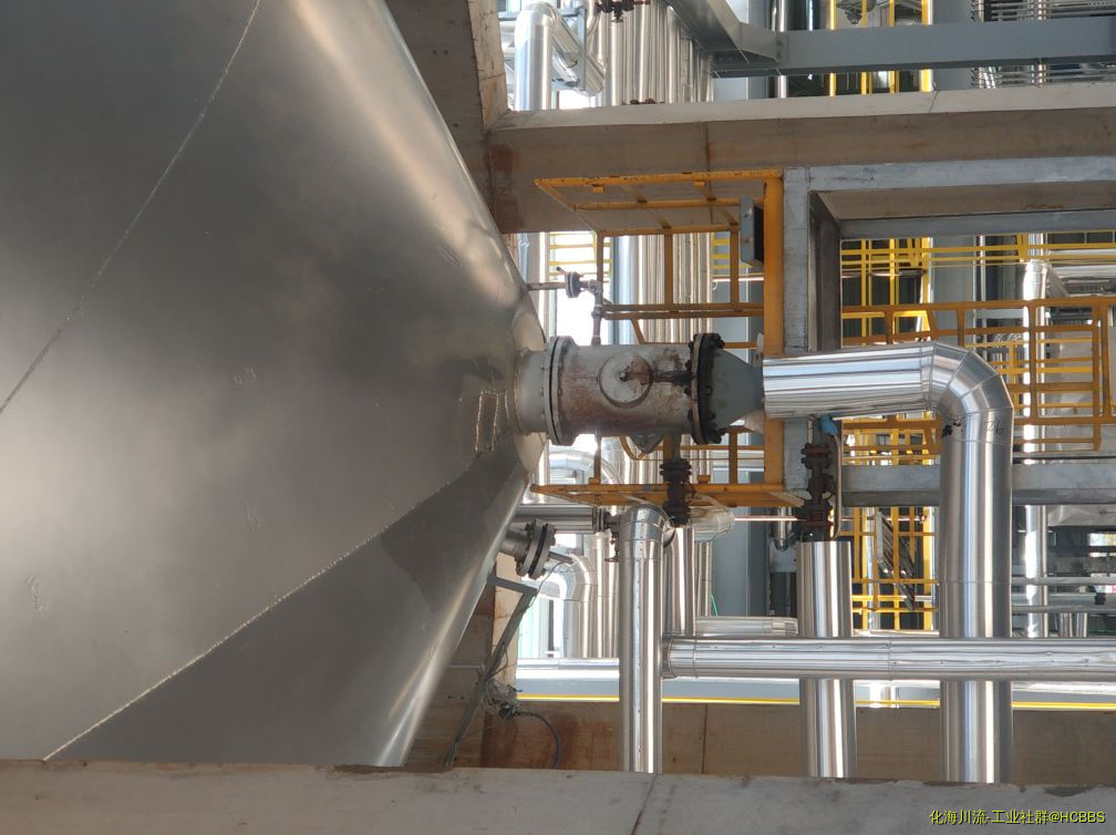

热油旋塞保温型,密封不严了,更换保温球阀,解决密封不严的问题,15333832617可以发资料给你
