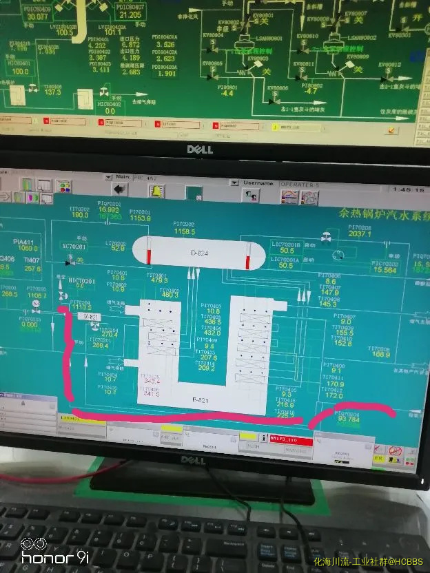

[讨论帖] 我们单位是洛阳设计的老装置,是同轴式的,我想问一下,余锅出口过热蒸汽放空加除氧水的作用?

谢谢_INREVIP会员 VIP会员 | 只看该作者       最后访问IP内蒙古自治区
简介--应该是反冲洗线,也就是将除氧水从此处注入,通过管线至余锅再至汽包排污,目的是冲洗此条整个线路中积盐、杂质,一般是使用好几年的装置在停工后弄。 ...-登录查看全文
