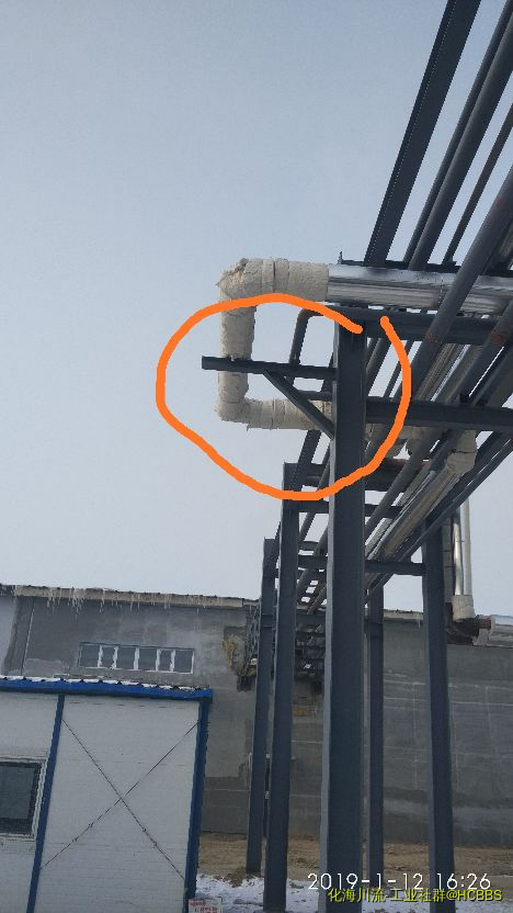

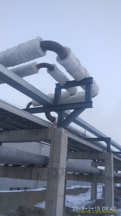

膨胀节处需不需要支架

这个得要。

需要滴,如不采取支撑,管线由于重力作用。会使管线产生一个向下得应力作用,会导致管线变形,也会影响管线强度。

呵呵,这个只要你立得住、放得下,不影响设定的方向移动,看着舒服,找个图集看看不违规,你想咋弄就咋弄

肯定需要,特别是热力管道。

应力和重力的双重作用,加上有可能的振动和变形

这个有设计规范的,要看规范,口说无凭。

首先,你这个不叫膨胀节,是管道自然补偿,中间加不加撑子,需要应力计算。

这叫涨力弯,需要支撑,但不能影响自由膨胀!
