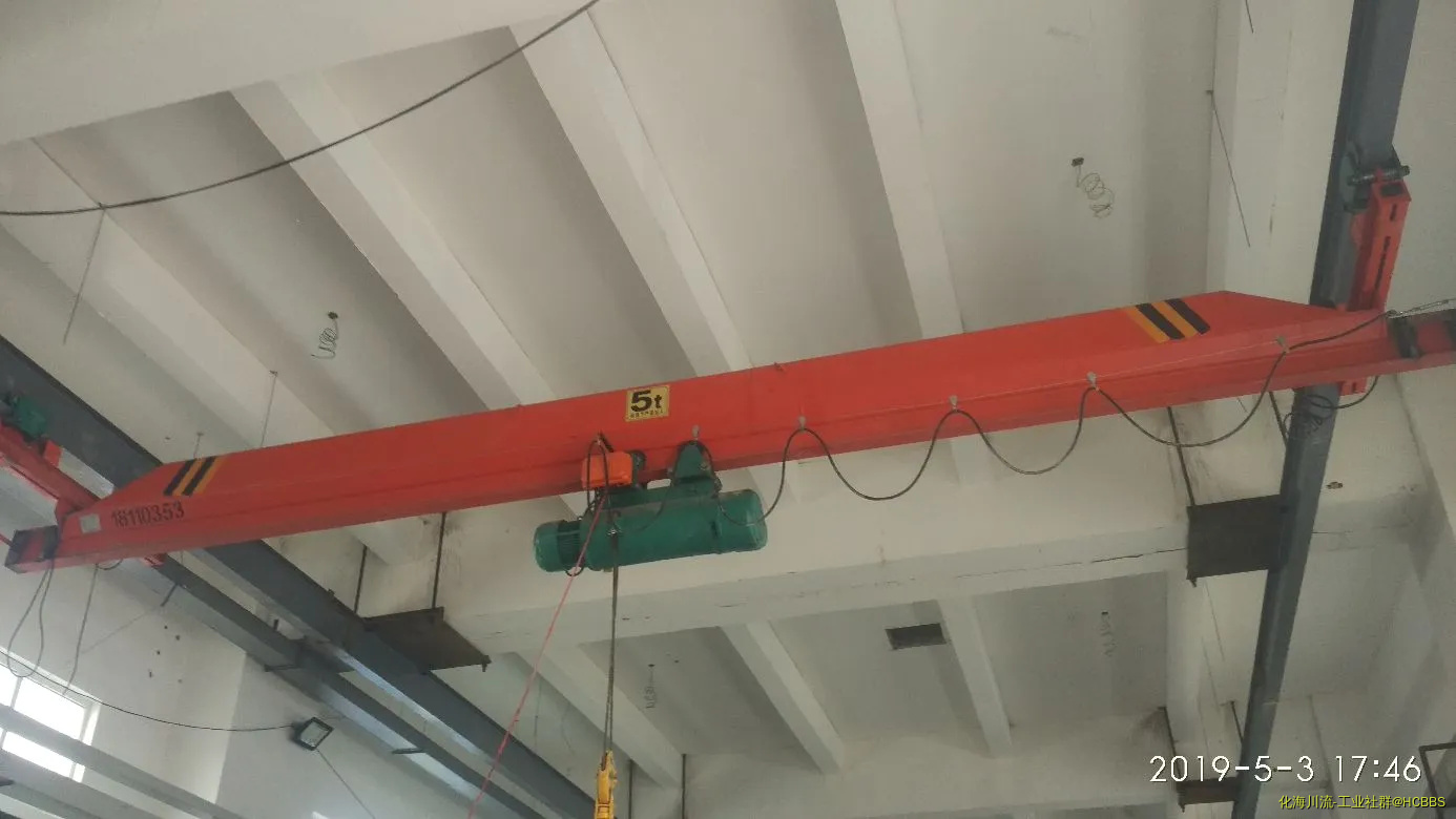

无处安放的行车梁

使用久了,再吊重物会不会横梁掉下来。这么安装肯定存在横梁坠落的潜在风险。

就是由于他们车间顶部高度的物理限制,梁架无法按照正常的安装姿态进行,所以才会出现图中的行车梁架倒挂的安装结果。  详情 回复 发表于 2019-5-6 11:36

呵呵,这个不用担心,这东西在使用前,需要向当地**安监部门报检的。行不行他们说了算。

检验合格就行,这种很多的,使用没有问题。

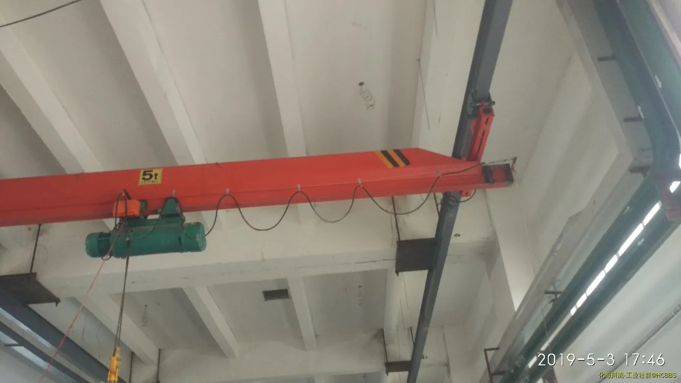

隐患3、它的承重力,全部落在了左右几个本不该承重的滑轮上和其他临时增设的承重部件。
隐患2、左右两边本该负责直接承担行车梁重量的工字钢基本没发挥本该发挥的作用。
隐患1、支撑行吊箱梁的左右两边的长形工字钢,其悬挂固定,居然是靠几个穿透房顶的双长螺杆来解决(让不由想到了电缆桥架固定方式),这几个螺杆能承受多久来自:工字钢+行吊梁+重物+行走作用力,的综合压力呢?
我觉得,这个车间从安装工字钢开始,就已经开始错了,开始给自己埋安全隐患呢。
【个人忧虑,仅供参考】。

不是长螺杆,是Ψ35的圆钢,两头攻丝。设计院出的图
