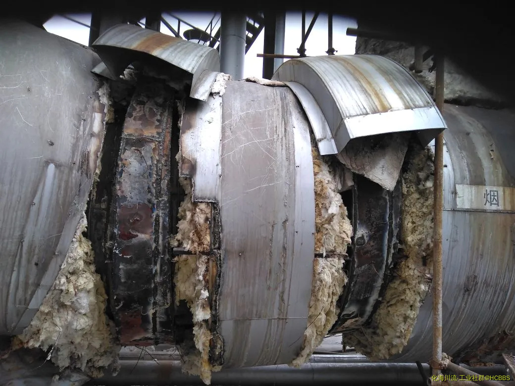

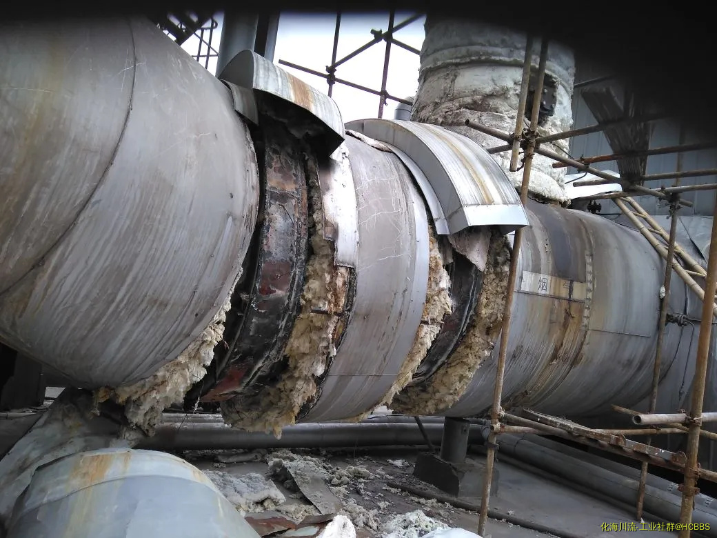

各位专家、师傅:硫磺制酸转化一段出口波纹膨胀节第一天补焊好第二天就从焊缝隙处冒出三氧化硫,怎么解决这个问题?

是不是没焊好啊

首先现成的管道支撑架看着就悬,那么大的管道直径,那么小的支管底下的水泥墩儿也破损了。就是好的没有异常,估计有个风吹草动的也得造成晃动,带来的金属疲劳,管道不坏才怪了。建议管道支架规范化,有相关图集可作参照。

第一天没有漏,第二天就漏了

第一天是焊好的,没有漏。第二天就发现焊缝处冒出二氧化硫和三氧化硫。

换膨胀节吧,管道托架要符合管道直径和重量,要不然起不到作用!另外,膨胀节材质选型是否正确,焊材选型是否正确,不对的话也会导致泄露!

一段出口温度高,漏点容易硫化,不好焊牢固了,外面全包腹板,我以前公司干过,效果好,还有你这个支撑有点小孩举大人的意思,

金属硫化,焊缝不牢,一段出口压力挺大,开车不好焊,可以焊一个带球阀的盒子,焊完以后关阀

几个问题
焊接有焊接工艺卡吗?
焊接按照要求进行过坡口加工吗?
是正规的焊工焊接的吗?
发表于 2020-10-16 18:53:52
一开始就不正规,也难免后边出问题
