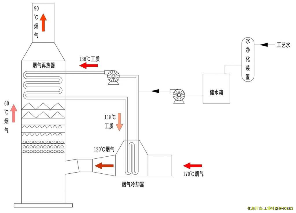

lycorishy楼主 VIP会员 VIP会员 | 显示全部楼层       最后访问IP广东省
大致的流程图,现在关键就是水温无法确定,根据热平衡计算有两个未知数(高温工质温度和低温工质温度),必须先假定一个才能计算另一个,但是换热面积又和工质温度相关,如果靠假定来计算的话误差很大

楼主画的这个简单流程图就是个典型的MGGH(管束式GGH)在烟气脱硫中的应用,GGH在实际使用过程中暴露的问题太多了,所以现在MGGH开始有些市场了。
这里给楼主一个简单的思路,其实都是最基础的换热器方面的一些工程设计简单参数,详细的东西最好直接询问MGGH的制造商。
1.首先应该明确一个概念,即烟气冷却段热负荷Qc=烟气再热段热负荷Qh
2.按MGGH的工作流程示意图,楼主要明确温度参数在这里有六个,烟气有四个,三个为独立变量(一般烟气出口温度不是独立变量,其余三个可作为独立变量),而热水只有两个,冷却段的热水进口温度即为再热段热水出口温度,也就是楼主说的低温工质温度t2,冷却段的热水出口温度即为再热段热水进口温度,也就是楼主说的高温工质温度t1
工质温度你只能指定一个,不能指定两个,即热水温度只有一个独立变量,这点非常重要。
比如你的冷却段,你指定了烟气降温要从170到120,温降50℃,那么在给定的烟气流量和热水循环量、热水进口温度t2的情况下,你的热水出口温度t1就定死了,因为根据热量衡算,烟气放热=热水吸热,同样的道理也适合于再热段。
无论是冷却器还是加热器,对于单段换热器,从纯逆流换热角度出发,都应该维持高温端温差≈低温端温差,对换热器而言,冷热端温差不宜过大,在GGH领域,一般这个值不要超过10℃。
对冷却段,烟气进口温度T1-热水出口温度t1≈烟气出口温度T2-热水进口温度t2
对再热段,热水进口温度t1-烟气出口温度T3≈热水出口温度t2-烟气进口温度T4
3.看实例,依据上述原则,一个550MW的燃煤电厂的MGGH参数如下:
供货商报给业主的设计参数如下,可以看到,在考虑了设备管道热损失及换热器效率的情况下,工质温度在冷却器与再热器略微有3℃左右的差距。一般的工程设计,MGGH需引入蒸汽管道以补偿热损失(比如北方冬季热损失严重)
其实说白了这是个数学问题,求解方程组,这个方程组有很多变量,这个方程组的解并不唯一,你需要根据工程经验加以假设并最终确定方案,所谓设计也就是如此。。。
MGGH目前大量用于烟气湿法脱硫中的“消白”,其实是件劳民伤财的事情。。。。。
至于楼主关心的换热面积巨大的问题,从表中很容易看出,如果你的t2取116℃,那么对冷却段而言,你的冷端温差只有区区4℃,而实例中取100℃,相应温差就是20℃,人家的面积就只有你的1/5,商务报价下来,你这换热器就吓死人了,这些换热器都是上万平米的大家伙,你的换热面积比人家多N倍,还怎么玩??小心咯。。。
发表于 2019-5-16 19:37:52

多谢高手指点,但是还有一个问题想请问:你提到的”给定的烟气流量和热水循环量、热水进口温度t2的情况下,你的热水出口温度t1就定死了“,现在问题是热水进口温度t2并没有给定,而是系统本身运行所决定的,这个问题怎么处理呢?
发表于 2019-5-28 11:55:50

工质两个温度t1和t2,必须要给定一个才能算另一个吧,现在关键就是t1或t2怎么给定,是可以计算出来的吗?还是现场经验去估?还是需要做仿真模拟或者实验模拟?
并且我相信这个给定的t1或者t2一定不是随意给的,是系统运行后的实际值(事实上我自己也现场开停过很多次mggh,每次重新开mggh,t1和t2都是和上一次一样的数),是由物理数学规律决定的,绝对不是说主观想给多少就是多少。如果是物理数学规律决定的数,那么就是可以计算出来的,那么怎么计算出来的呢?
