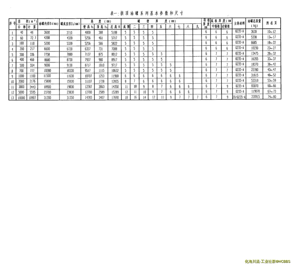

帅小伙_GERHVIP会员 VIP会员 | 显示全部楼层       最后访问IP山东省
02R112拱顶油罐图集上有一些储罐的规格,仅供参考!
发表于 2019-5-7 09:47:27
kareale88 + 10 热心助人
wangli789VIP会员 VIP会员 | 显示全部楼层       最后访问IP陕西省
18楼给出的参考意义不大了,GB50341-2014中底圈焊缝系数0.9改为0.85,壁厚相对也增加。
发表于 2019-5-7 09:56:07

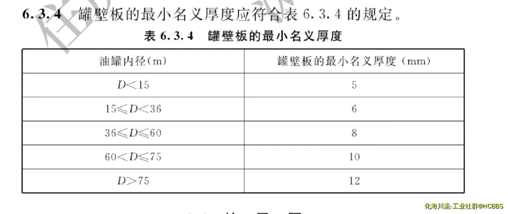

dytian7678VIP会员 VIP会员 | 显示全部楼层       最后访问IP北京市
参照标准  GB 50341  中的表6.3.4
啊哈哈,我这个答案最好啦~~~~
发表于 2019-5-7 14:58:58
