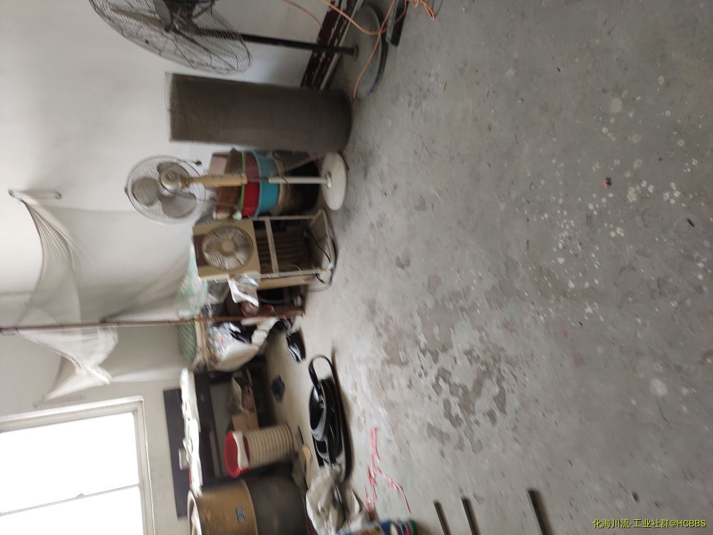

1.配电室绝缘垫用湿拖把清理卫生,2.变压器隔壁房间设置床铺。这两个都有安全隐患,求教大神出自的标准规范

周云卿VIP会员 VIP会员 | 显示全部楼层       最后访问IP山东省
第一个一看就不行,查了几个规范都没查到
发表于 2019-5-2 22:12:33
属于常识的要求,规范中会提及,但是肯定不会是很直白的一条规范要求 。 比如,《建设工程施工现场供用电安全规范》GB50194-2014里边,就提到“特殊环境”、“潮湿环境”的要求、选址避开“低洼易积水”等等,都是  详情 回复 发表于 2019-5-10 21:21
sdscj0122 + 2 积极参与
湿拖把使绝缘垫子上沾满水,降低绝缘性能,不用找规范。
变压器,尤其是油变具有爆炸火灾的风险,隔壁怎么敢设置床铺呢?

yanbl164楼主 VIP会员 VIP会员 | 显示全部楼层       最后访问IP山东省
主要是想找一下有没有标准规范的要求

周云卿 发表于 2019-5-2 22:12
第一个一看就不行,查了几个规范都没查到
比如,《建设工程施工现场供用电安全规范》GB50194-2014里边,就提到“特殊环境”、“潮湿环境”的要求、选址避开“低洼易积水”等等,都是对配电场所水分的限制要求
发表于 2019-5-10 21:21:01
区副超(海友)  |  头衔:  【海川热心参与者】
yanbl164 发表于 2019-5-3 10:10
主要是想找一下有没有标准规范的要求
细看规范,只要是涉及到配电室,有操作的变配电装置,都有防水防潮的要求
发表于 2019-5-10 21:24:09

版主(海友)  |  头衔:  【裸泳者】
已绑手机   ★发布悬赏→ 发布(0)  承接(0/1)
配电室的脚垫,也就是绝缘垫,可以离开一点铺,另外,用拖把擦的话也可以,但是必须保证拖把不滴水,第二个明显不可以,主要考虑变压器短路时会发生爆炸,所以隔壁是不能住人的。
