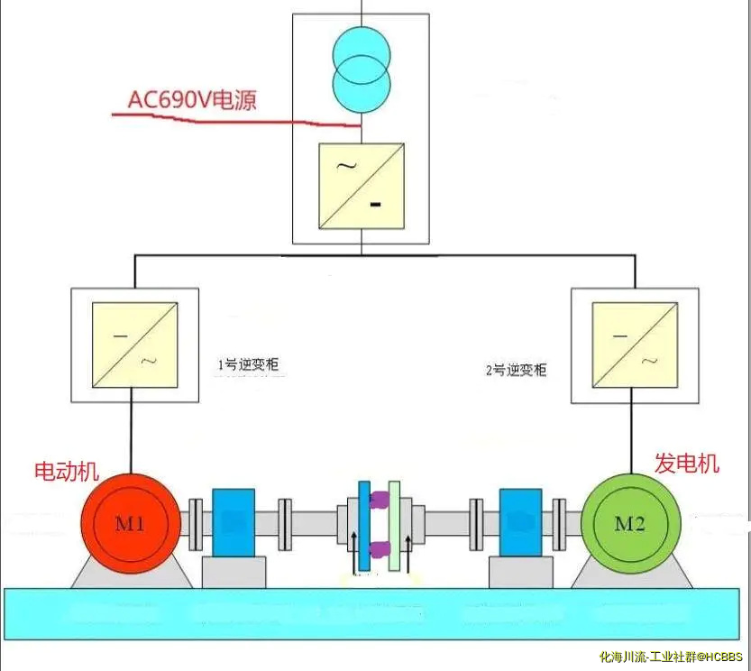

电机的额定功率指的是在额定电压下与额定电流的乘积,就是额定功率。
  假设1,现在有个690V/500KW的电机,给电机接通690V电源,但电机轴悬空,不带任何负载。
            请问,这种情况下,电机对供电电源端消耗的功率是500KW吗?
  假设2,现在有个690V/500KW的电机,给电机接通690V电源,电机轴带着500KW的泵抽水。
  假设3,现在有个690V/500KW的电机,给电机接通690V电源,电机轴带着另外一台690V/500KW的发电机工作,
             发电机发出的电能,又通过电气元器件返回到电动机的电源端。
             假设3的图如下

一、电动机空载时,从电网吸取极小的功率用来克服电动机机械损耗,电磁损耗,几千瓦到几十千瓦的空载损耗。
二、此时电动机也不一定是500千瓦,根据做功确定,也就是由水泵说了算。
三、此时发电、用电基本平衡,从电网吸取(反馈)的功率约为零。
发表于 2019-5-1 15:55:53

一定是吸取功率的,效率,各种损耗不少
