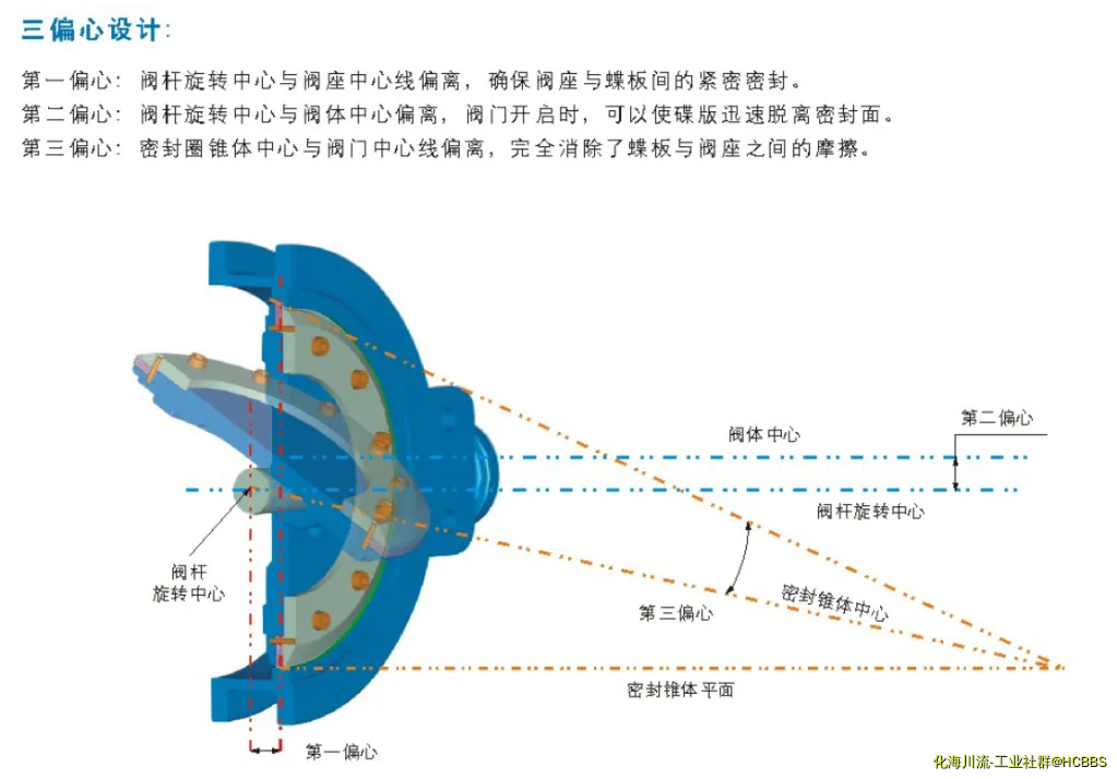

1. 三偏心蝶阀是偏心蝶阀(相对于中线蝶阀而言)的一种,也就是API 609中的B类蝶阀(A类是中线型)。三偏心蝶阀的结构图如下: 三偏心蝶阀.webp

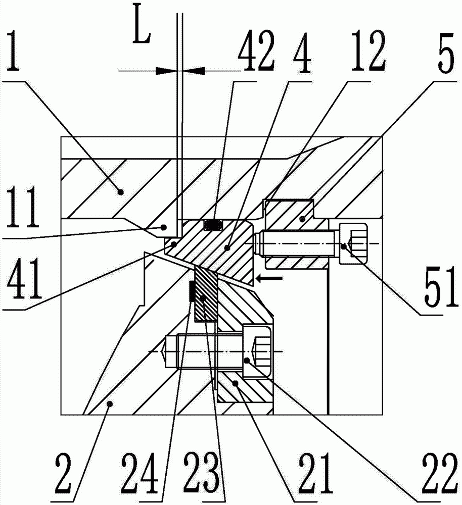

2. 三偏心蝶阀有两种密封形式,一种是纯金属密封,另一种是金属+石墨多层次组合密封。金属+石墨多层次组合密封由于具有更好的弹性,密封性能比纯金属的要好,可实现零泄漏。两种密封形式如下图所示:
3. 三偏心蝶阀正向密封时(顺着介质流向),除了蝶板压在阀座上的作用力之外,还有介质作用力,所以密封效果很好,基本可以做到零泄漏。而反向密封时(逆着介质流向),蝶板要先克服介质作用力后才能压紧阀座密封,实质上是靠阀杆做用在蝶板上作用力使之压紧阀座密封的,属于强制密封。

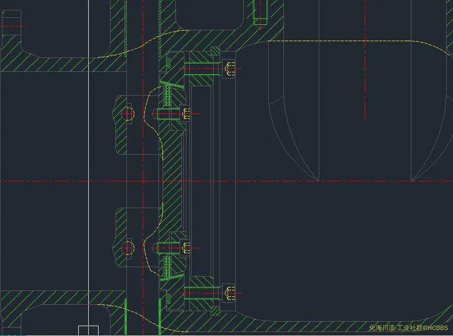

请看下我附图的反向密封可以达到吗?网上的图片

另你发的这个图是个结构图,只根据结构图,无法说能不能达到反向密封。

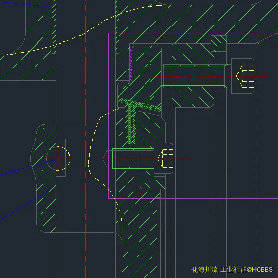

这种能够反向密封吗?
是怎么判断能否反向密封的呢?

密封和泄露是相对的,你理解有误,注意看我这段话。
所以偏心蝶阀基本都有首选介质流向,一般反向密封压力要小于首选方向,当工况有反向要求时,采购方需在订单中明确提出反向压力。目前,国内三偏心蝶阀只有个别厂家产品能实现反向全压零泄漏。
意思是说,反向时可能没法做到全压零泄漏。
