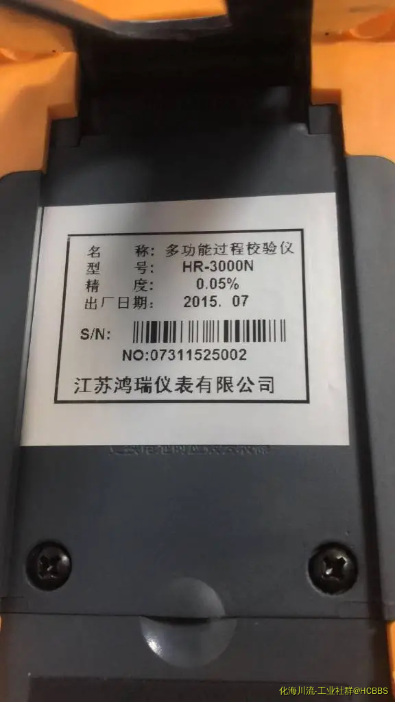

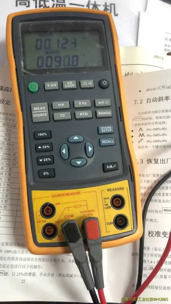

已有过程校验仪一台,现需要校验热电偶,求问:1、是否还需要恒温槽或者其他设备了?2、过程校验仪与热电偶之间的接线怎么接,校验仪怎么设定?
欢迎大神们踊跃发言,谢谢!!!

TT630VIP会员 VIP会员 | 显示全部楼层       最后访问IP安徽省
有没有这个不重要,关键要有标准热电偶和管式炉。

Yk6______VIP会员 VIP会员 | 显示全部楼层       最后访问IP山东省
Einstein_RWNU 发表于 2019-4-30 10:35
是用标准器与被测热电偶对照数值吗?
恒温炉就够了啊,恒温炉上有温度,不需要标准器了。我们单位反正就这么做,恒温炉,测量范围取五个点,加热到一个温度,测一下热偶的输出温度值,再换个温度点,再测,。不过我们的校验仪能输出曲线的,你这一个校验表就差不多测测就行。

zhaoyupengVIP会员 VIP会员 | 显示全部楼层       最后访问IP浙江省
按检定规程做,JJG 351-1996 工业用廉金属热电偶检定规程
发表于 2019-4-30 15:13:26
xxkhcVIP会员 VIP会员 | 显示全部楼层       最后访问IP云南省
校热电偶要有管式电炉,标准热电偶、标准直流电位差计。过程校验仪不能当标准表用。按以下规程操作:

钢花飞舞VIP会员 VIP会员 | 显示全部楼层       最后访问IP陕西省
依据检定规程选择Ⅱ等标准热电偶(贵重偶或是廉价偶),管式炉,温控装置(含计算机),再依据现用的检定规程进行操作。最后作数据处理。依据误差计算结果及不确定度,评价电偶是否合格。

luntanzyVIP会员 VIP会员 | 显示全部楼层       最后访问IP辽宁省
如果是现场校准,采用干体炉最方便。
