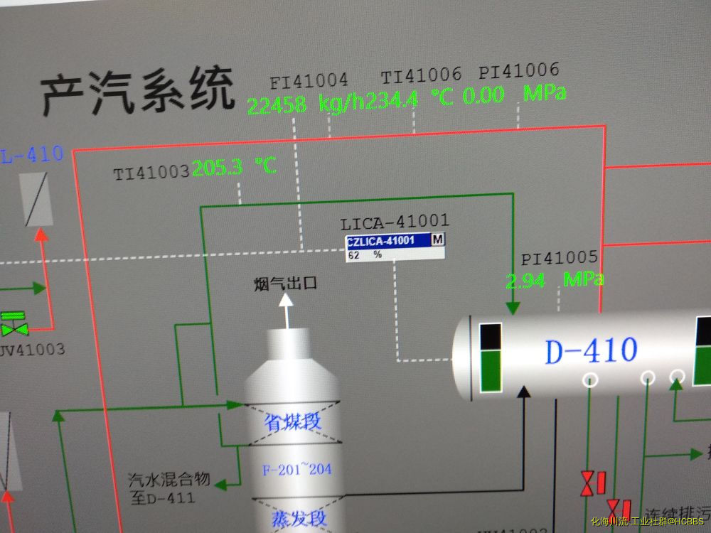

一吨中压3.5Mpa蒸汽需要多少除氧水,求大神指教

需要1吨水

锅炉给水量 等于 锅炉的蒸发量 加上 锅炉的排污(一般是定排和连排),再加上少量的损耗(如热力除氧带来的损耗、系统疏水带来的损耗)。
这就是一个简单的质量守恒问题,楼主这么问要么是文科的学生,要么是懂装不懂。
