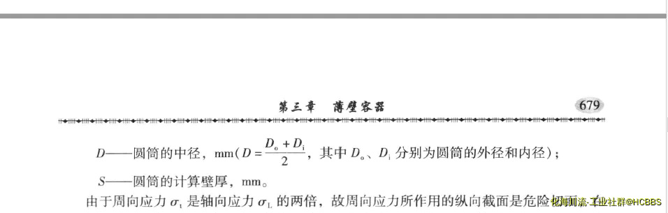

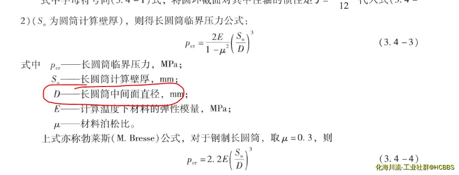

压力容器设计手册中计算外压圆筒时提到了长圆筒的壁厚计算方法,公式中的这个圆环中间面的直径D是指哪个直径啊?这个计算在GB150.3中没有提到呢?请高手指教,谢谢!

anguanghui1楼主 VIP会员 VIP会员 | 只看该作者       最后访问IP北京市
简介--谢谢各位的回复,我找到了,这个D的定义见以下 登录/注册后可看大图 中径.webp (15.14 KB, 下载次数: 3) 下载附件  保存到相册 2019-4-29 11:26 上传 // [预览] strpos(中径.we ...-登录查看全文
简介--我又推导了一下,发现这个计算壁厚的公式错了,应该是开三次方-登录查看全文
