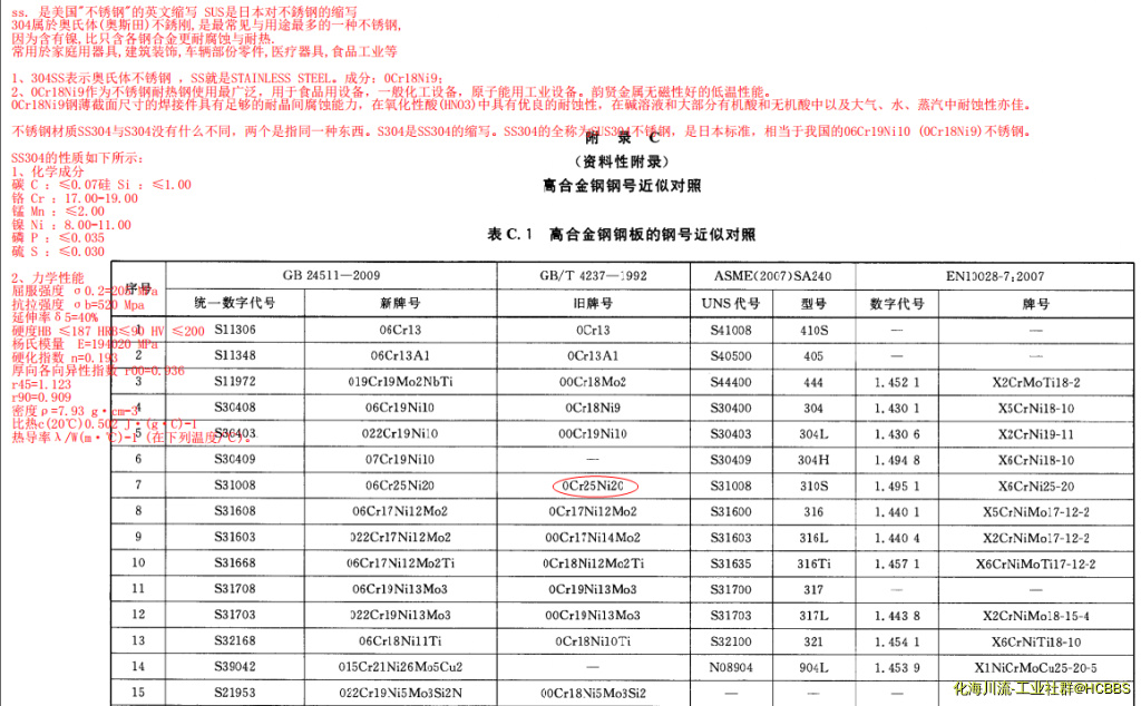

【讨论帖50】304——S304——SS304——SUS304——S30408——304SS 等的区别
遇到这么多叫法,可能还没写全,哪位海友能说的清楚。

304国内通俗叫法 SUS304日本标准 SS304美国 S30408国内304数字牌号
发表于 2019-4-28 11:23:05
kareale88 + 10 热心助人
这些不锈钢的编号只是不同国家或不同机构对304不锈钢的标识方式,其元素组成基本一样。

真正的区别是一个老标叫法和新标叫法,实质区别为含Cr量不一样,一个17 一个18,所以两种原材料价格相差一点,也就是304的Cr含量为17,S30408的Cr含量为18,其他的元素都一致  详情 回复 发表于 2019-12-13 08:26
我们有时候对受压元件规范写S30408,对于非受压元件写304(塔壳及要求高的除外)  详情 回复 发表于 2019-4-28 16:58

讲材料一定要讲标准
材料牌号是材料标准绑在一起的

一般统称为304,实际304又分为30408和30403,一般说304是30408
30403是过去的00Cr19Ni10,30408是0Cr18Ni9

304L不是我国的官方叫法
发表于 2019-4-30 08:50:12
其实现在都写 S30408 S30403 S31608 S31603  详情 回复 发表于 2019-4-30 09:05
我看到的客户条件图都这样写的:304 304L 316 316L等等  详情 回复 发表于 2019-4-30 09:04

可以查看世界钢号手册!

只是遵循的标准不同,之间的关系就是相当于的关系,
