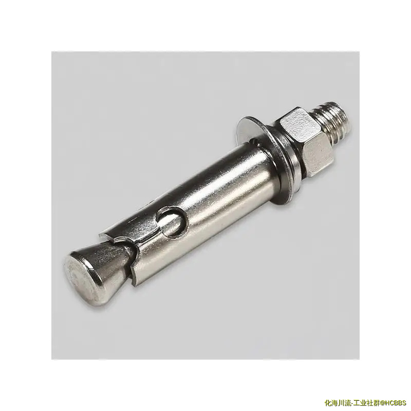

[求助] 各位,这种螺栓叫什么啊?干什么用的?

如题,下面是图片,谢谢

膨胀螺栓
发表于 2019-4-26 17:07:08
kareale88 + 5 积极参与
海川顾问组(海友)  |  头衔:  【海川资深技术人员】
膨胀螺栓,打地基里面,固定设备底座的。
发表于 2019-4-26 17:15:31
膨胀丝,往水泥混凝土里面打的

膨胀螺栓'一般在地或墙上打比螺栓略大的孔,把螺栓放进去'拧动上面螺母'螺栓膨胀/固定于地上或墙上

膨胀螺栓,往地面或墙体上固定设施用的,螺帽上的越紧,则螺栓外套会胀大,则和基础的结合力越大

M10的不锈钢膨胀螺丝

膨胀螺栓,往混凝土或者砖墙里面固定用的。受力不好。比较重的东西还是的采用植筋的方法
