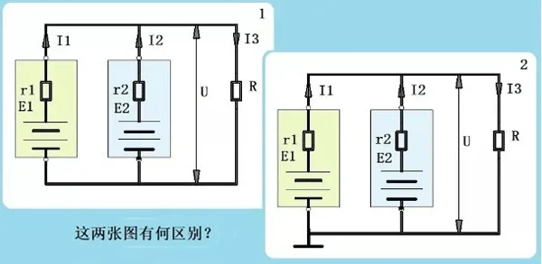

首先,我们要知道接地的目的是什么!看下图:
登录/注册后可看大图
仔细观察,我们会发现右图的电池负极线路有接地标识。这说明,电池负极为零电位,它为全电路定义了电压参考点。这种接地叫做工作接地,工作接地的目的就是为系统构建零电位点。
