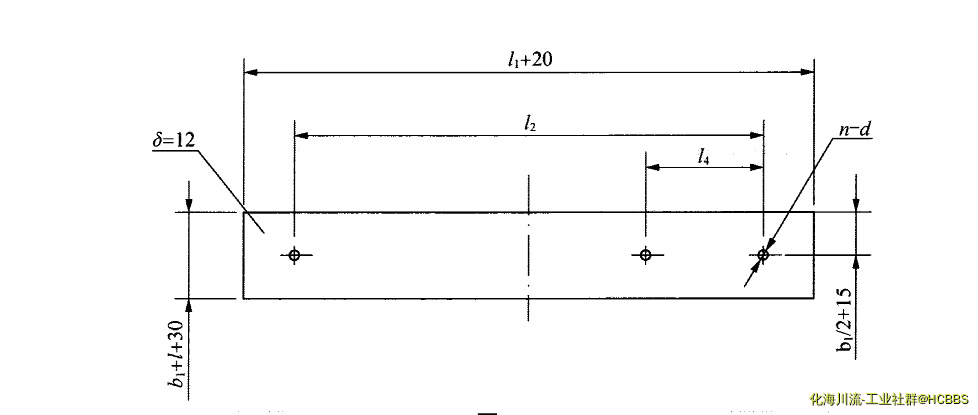

2018的标准
2018的标准
图中那个垫板宽度b1+l+30,向海友请教这个字母"l"是哪个尺寸的数据啊???
已经知道了,这l是腰子孔的长度。

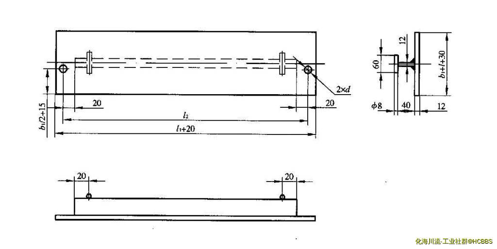

刚发现这新版的基础垫板和以前的不一样了啊,取消了T形和那两个小圆钢

l,看滑动端长圆孔。老标准那垫板有点难懂,给配管的同事解释了好久,而且提给土建他们也不用。所以新标准删的好
