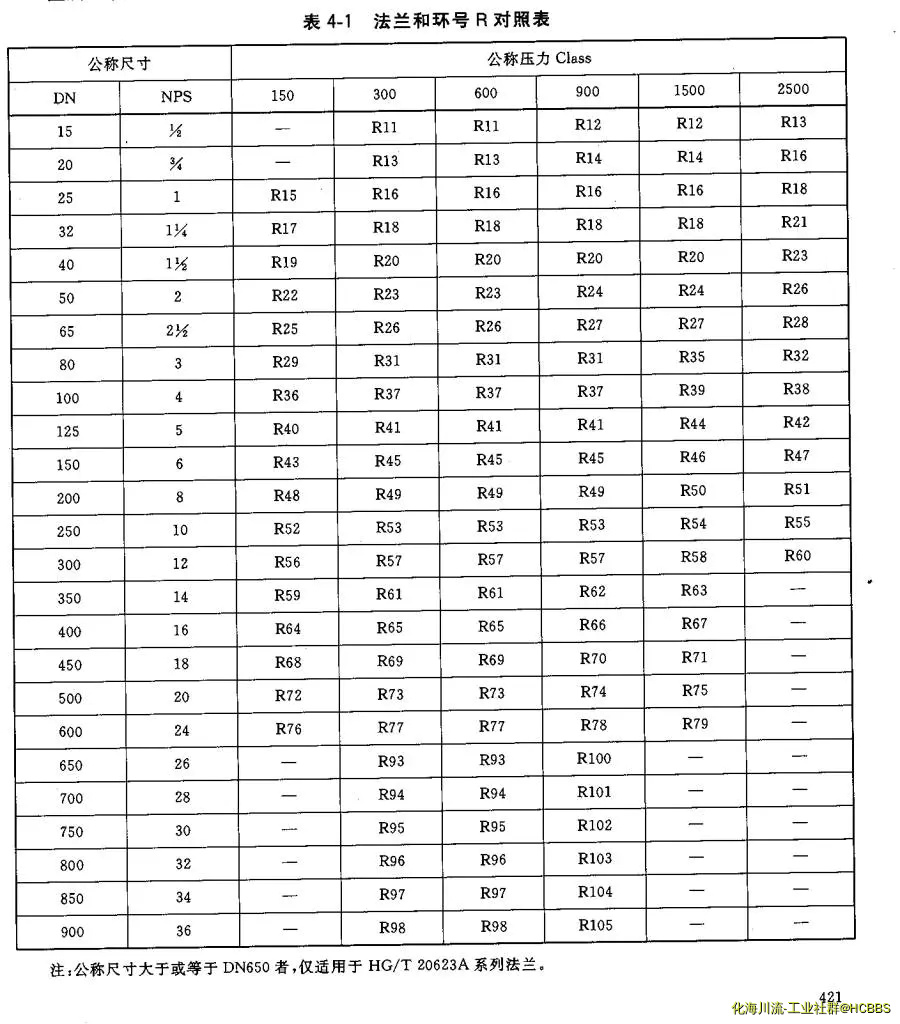

参照150.3 附录C设计。
1、垫片如何选择? 知道压力、内径,根据150.3 附录C,表C.7,选择尺寸差不多的环号?根据HGT20633 表4-1选择可以么?如下图 HGT 20633.webp
2、如果结构设计为筒体端部,那么150.3,P203页,筒体端部结构尺寸中的D2是哪个尺寸?是八角、椭圆垫密封槽的外径?

是的,确定螺栓孔中心圆直径

谁的子弹在飞 发表于 2019-4-24 12:53
是的,确定螺栓孔中心圆直径
垫片怎么选择呢?
能配上内径就行了么?

表是标准法兰用的垫片,若是设备用也可自行设计参照表的样子。
