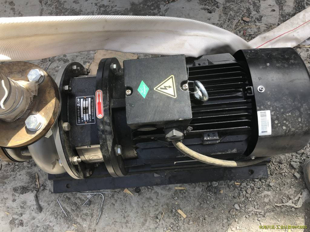

这个类型的泵没有润滑油,不需要吗?

不需要,共轴式的,泵用的电机轴

直联式,这个泵不用润滑,滚动轴承需要润滑

这个泵是机泵共轴的,润滑油在电机侧轴承位置。轴承是封闭的,不需要额外加润滑油。

不需要的,左边不锈钢泵壳是泵,有叶轮和密封。右边黑色的是电机,电机两头各有一个轴承,是润滑脂润滑的
