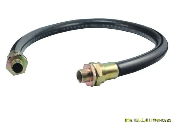

防爆场所的话,电线套软管需要用什么材质的?有标准要求吗?能否给个照片?

你这个电线是指的电缆还是绝缘导线?两者是有很大区别的

防爆挠性连接管。

jingsanVIP会员 VIP会员 | 显示全部楼层       最后访问IP山东省
从网上能查到。

标准件!

挠性连接管,

请问所有的电线都要挠性管吗,包括一些信号线吗
