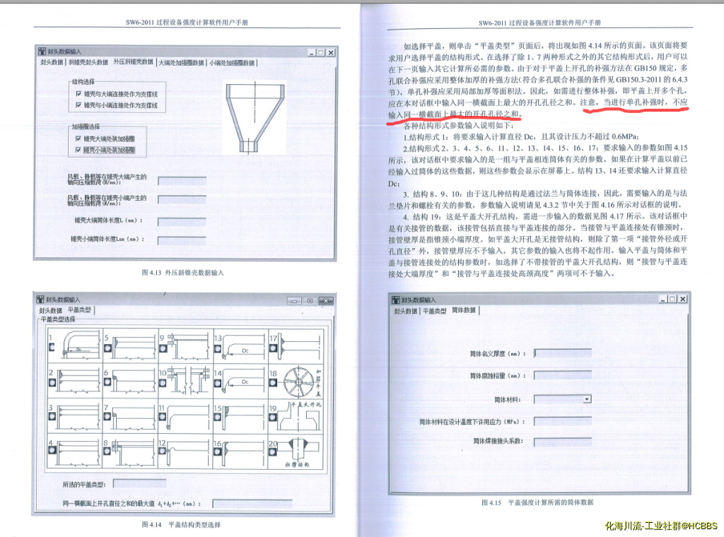

1、先假定管子规格作为壳体,而后计算非标法兰;
2、输入标准法兰、法兰盖后作开孔补强计算管壁厚;
3、输入截面内径之和后免于计算(未知可行性),或者什么情况下适用。
a、是否还有其他方式计算
b、对法兰盖计算影响大小的顺序是怎么样的?
发表于 2019-4-18 10:53:41
参与人数 1财富 +10 魅力值 +1 收起 理由
B0SS + 10 + 1 发起议题
第3项见下图,同时欢迎进入下面的链接讨论:【讨论帖41】平盖上同一横截面上开孔直径之和的最大值d+d2…(mm)
https://bbs.hcbbs.com/thread-2676360-1-1.html

标准法兰盖开孔,遇到过的情况有人孔上加法兰或视镜,开孔较小符合等面积补强条件,可以正常计算;再有就是比如DN50的标准法兰盖开DN25的孔(插测温),这就没法算了,开孔大于内径1/2,这种情况就参照SHT3059(不确认是否正确)。 11.jpg

用螺栓连接的平盖单个开孔直径超过0.5Do,GB150.3规定可以按法兰结构进行计算,其余的按GB150.3中6.5.2计算。
