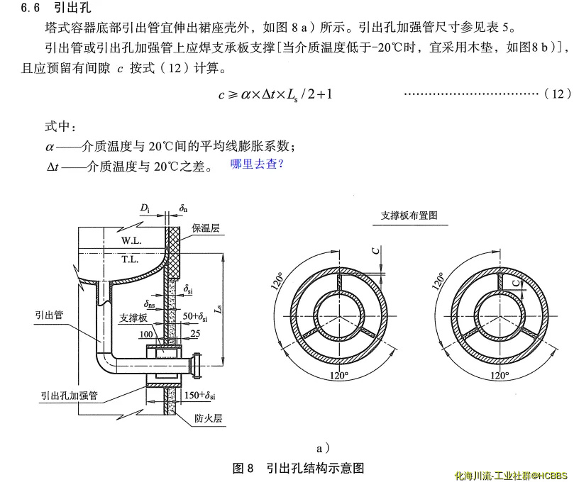

题目来自书本:NB/T 47041-2014《塔式容器》
改编不严谨的地方希望大家指出,有好的建议也可以回帖说明,不吝奖励。
答案(单选、单选、单选)请按顺序分别填写。
奖励规则:参与奖励1财富,回答正确奖励3财富每项,最高10财富。
1、内无法兰连接,且无保温(冷)的引出管直径为32、40mm时,所需引出孔加强管无缝钢管为()。
A、φ133X4;
B、φ159X4.5;
C、φ219X6;
D、φ273X8;
2、内无法兰连接,且无保温(冷)的引出管直径为80、100mm时,所需引出孔加强管无缝钢管为()。
A、φ159X4.5;
B、φ219X6;
C、φ273X8;
D、φ325X8;
3、内无法兰连接,且无保温(冷)的引出管直径大于等于200mm时,所需引出孔加强管焊管内径不小于()。
A、300;
B、350;
C、400;
答案:(考察塔式容器的结构:表5引出孔加强管尺寸)
1、B
2、C
3、B
