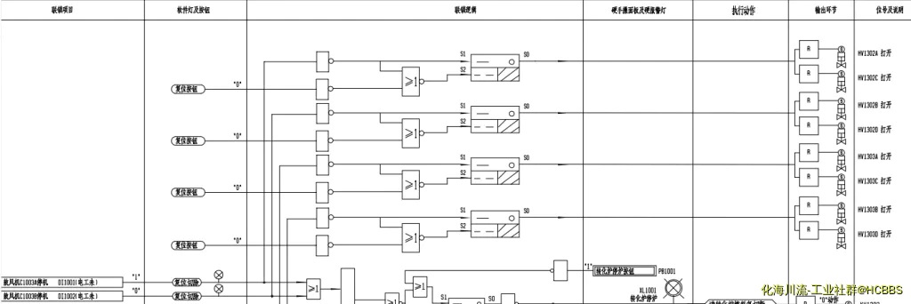

风机停,相关风门状态是开还是关?
发表于 2019-4-17 08:03:12
逻辑图
逻辑图
图例

应该是A机停机时,其阀门关闭,而B机停机时,其阀门打开。不一定正确,请大家讨论。
