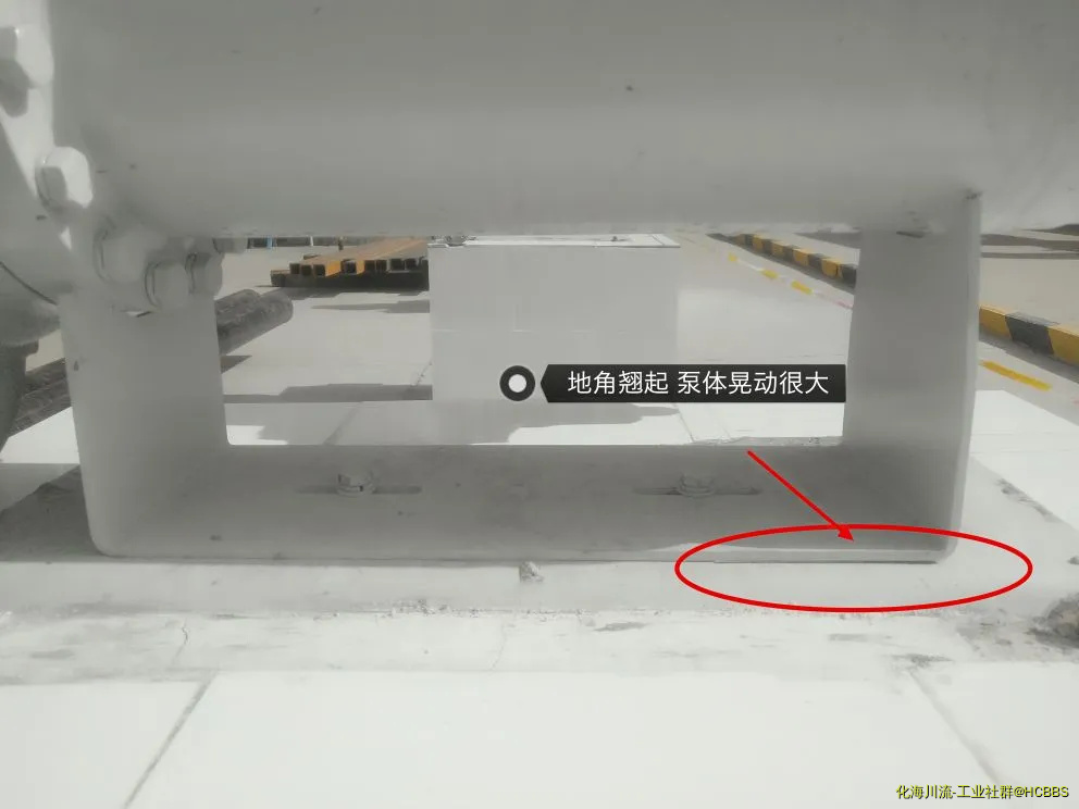

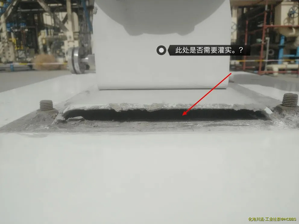

二次精找后灌浆 准备配管 发现泵体晃动很大 地角有很大间隙 求解答 有没有大神分析下原因

正常情况下,这个泵振动很小的且非常稳定。你先把趐角的地方垫实(灌浆充实是一定的)看是否还振动。若解决了再充实,必要时可垫铁片。若还振动,要确认进出口的压差与扬程是否一致,看是否是偏工况的原因。同时也看一下管道的应力是否作用在泵上面了。

先消除软脚

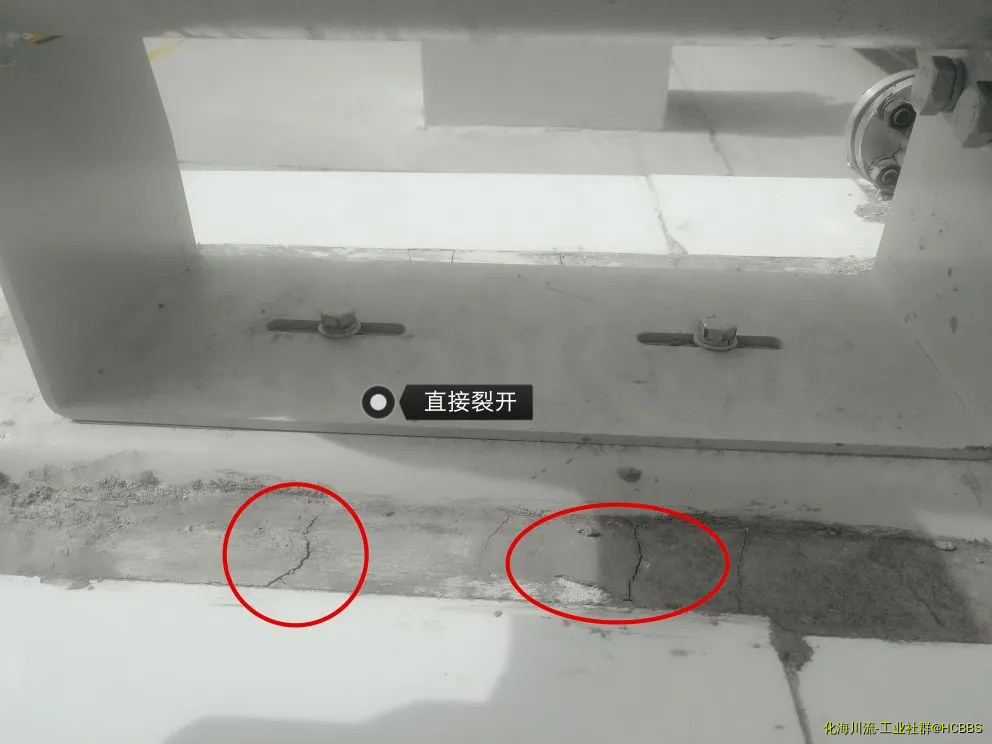

检查下图画圈处螺栓是否拧紧,螺栓垫片是不是有点小。将那倆螺栓拆下来,看看泵底座和泵拖之间是不是有夹渣的脏东西,有的话清理干净,再拧紧螺栓。开裂的混凝土应该是贴瓷砖用的普通水泥砂浆。如果二次灌浆也是用的普通水泥砂浆那就不可以了,必须砸掉从新二次灌浆。应用高于600号的专用灌浆料,并且图中的空隙必须灌满。

严格要求这个也要灌满

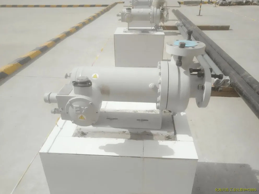

泵体晃动肯定是不对的,需要将虚脚垫平,再就是不能用普通水泥灌浆的,如果是相当的的泵体底座灌浆可以为了节省成本进行三次灌浆,这个小泵最后用灌浆料。底座底部缝隙最好灌满,这屏蔽泵很稳定的,不会振太厉害。但是安装还是要严格对待

建议将泵拆下,重新平整底面

manwuyouxi楼主 VIP会员 VIP会员 | 显示全部楼层       最后访问IP江西省
灌浆前基础是平的 灌浆后基础就变形 咨询了一个老师傅 说有可能水泥质量不好 收缩导致变形 有这个可能吗 或者还有什么别的因素
基础已变形 找平只能加垫子 对于后期维修麻烦

建议将地角翘起的地方用垫片垫牢,底座空出的地方灌满

郭宏才VIP会员 VIP会员 | 显示全部楼层       最后访问IP青海省
你这泵是大连帝国的。泵支座和支撑板接触面问题。找一下原因,是泵支座变形还是支撑板变性或两个接触面间有杂质了,和二次灌浆没关系,不是基础的问题。

wx_@you微笑20226VIP会员 VIP会员 | 显示全部楼层       最后访问IP北京市
屏蔽泵正常是振动很小,声音很小,简单一固定都没问题,但是不能无介质启动,会烧掉的。

屏蔽泵正常运行振动小且很稳定,因此楼主所认为的问题即使不处理对泵的运行也不会有太大的影响,而泵底座同水泥基础的那个空隙还是不灌为宜,个人建议泵下方反而应当留出足够空隙更好,请注意泵支架同底座的两个紧固螺栓在泵需要检修时是需要拆、装的,泵壳下方的排放丝堵即使不装排放阀也是需要拆、装的。
