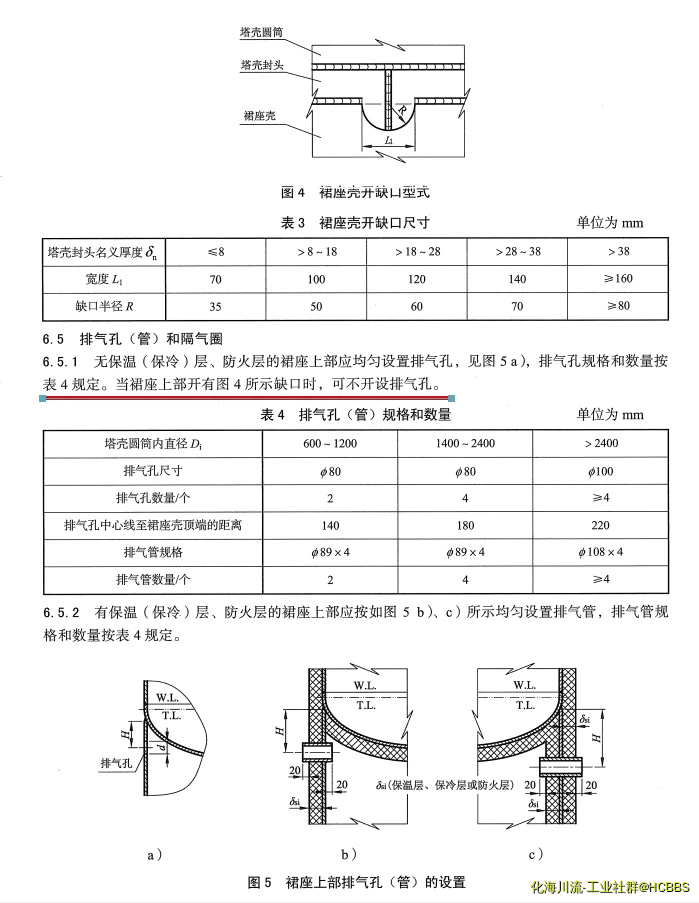

【讨论帖36】“当裙座上部开有图4所示缺口时,可不开设排气孔”
如果只有一个缺口是不是也不用开设排气孔?
假设上述成立,是不是也可以人为的留出一个上述那样的缺口,来代替裙座上开通气孔?

个人理解:
如果是拼接封头,应该不止一个缺口。。。
至少是对半或者出现多个缺口。。。
如果封头一次压制成型,人为留这样的缺口觉得没必要。焊缝整圈保持连续性受力状况最可靠,之前留缺口其实是为了避开焊缝应力交错(此处表述不知是否得当。。。)
才疏学浅,看到这里,冒昧表述下自己的想法,多多向各位专家学习!

假设DN1400以上的有两个缺口,而表中对应的是四个排气孔,是否也有等同作用。
说白了只要有缺口,可以不留缺口,是否成立。

开了缺口可以不设置 我理解这里的作用 流通面积的等效作用是个模糊的概念 只要通气即可。。。。

我的理解是可以省掉缺口处的排气孔,排气孔增加不了多少成本吧

我是这样理解的:封头有拼缝,就必然有缺口,有缺口则不开另开排气孔。

是否可以理解为:只要有足够的缺口(与应该开的孔数量相当),就可以不设排气孔。

我一开始也是这样想的,但是标准上没有具体到缺口与孔数对比。可能默认。
等找到相关资料再次回复,相互学习

不用纠结。封头有焊缝,就设置缺口。
至于排气孔,你大可以忽略是否设置缺口,按规定开孔即可。

就是开了总不会错,顶多就是多了一些可忽略不计的工艺。

难道你是有过渡段(比如不锈钢),排气管位置刚好在过渡段长度400-600范围,而加长过渡段又增加费用?所以想着是否可以不设排气孔,因此可以缩短过渡段?

如果遇到到这种材料节约的情况下,可以在没有封头拼缝处对称开下缺口来代替通气孔哦

一般不会只有一个缺口啊,封头有拼缝的话,至少有两个开口。

对啊,两个的话也就可以代替排气孔了。
这个也只是针对不需保温保冷的。
不需要计算缺口的等同面积吧

是啊,其目的就是防止有毒有害、易燃易爆气体在裙座上部积聚。
