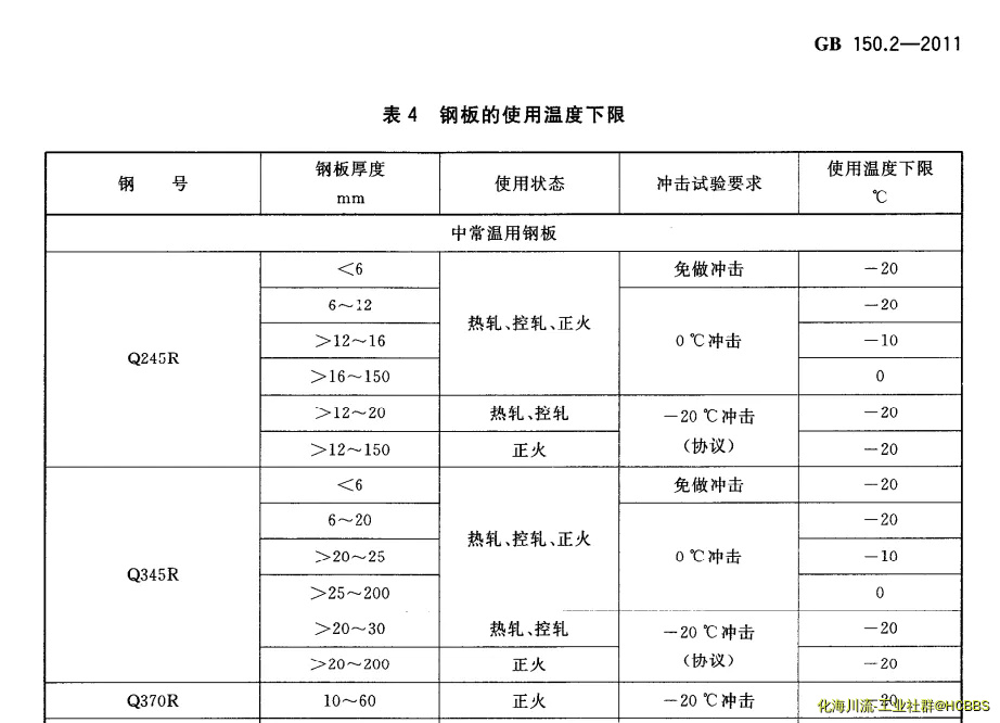

压力容器各标准中规定小于6mm钢板免除冲击,原因是什么!
是不方便取样?做试验费劲?还是因为在小于6mm情况下材料性能已经足以保证在材料使用温度范围内
的材料韧性,不需要多此一举了?

6mm试件还是方便取样的,做杜瓦瓶要求小于2.5mm板材一下免做,所以也不可能是做试验费劲!只能是小于6mm情况下材料性能已经足以保证在材料使用温度范围内的材料韧性,

6mm以下钢板加工量大,材质应该比较均匀

6mm钢板在热处理时因为板材薄冷却速率较为均匀,材料的上中下表面性能比较均匀。用于低温材料还是要进行低温冲击实验的。

标准冲击式样的尺寸为:长×宽×高=55mm×10mm×10mm,TSG21-2016 第7页 表2-1 下注2-1中,明确给出了当材料厚度不足时,允许以小尺寸式样10mm×7.5mm和10mm×5mm进行冲击试验,同时冲击功合格值也允许按比例折减。所以,当试件原始厚度低于6mm时,无法加工成10mm×5mm的式样,便没有了折减后的合格值做参考,故标准规定6mm以下无需冲击试验。
