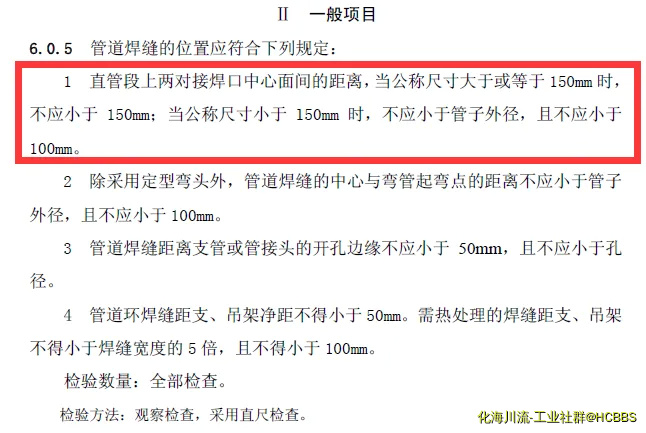

DN等于或大于150mm的管道,两个弯头之间的直管段的最小距离为150mm,请问DN500mm的管道两个弯头的直管段也用150mm是不是不合适,这个大口径的管道两个管件的最小距离怎么确定

觉得避开热影响区就可以了,直接连接的也有。
那个规范是简单的规定了焊缝间距,即不是强制规定,也不是经过计算得出来的。

GB 50184-2011《工业金属管道工程施工质量验收规范》对焊缝距离有规定,见下图:

这个,好像只是对短管的要求,没有管件吧?  详情 回复 发表于 2019-4-11 14:37
海川顾问组(海友)  |  头衔:  【海川资深技术人员】

我觉得这个规范说的不详细,按规范DN等于或大于150mm的管道两个弯头之间的直管段不应小于150mm,按规范DN1500的mm的管道,两个弯头的直管段留200mm就可以了,但实际没有留200mm直管段的。

一般情况是这么要求。。
但是 避免不了 也无所谓的
