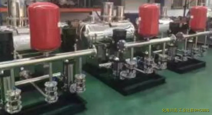

【讨论帖35】制造厂制造的压力容器之间是否可以连起来一起打压。
试验压力、试验类型、容器材质都相同的容器是否可以连起来一起打压。
如果可以,要注意哪些事项或手续。
貌似有如成套设备。

你这不是无负压供水机组吗  管两边都 有法兰是适应用户不同的出水方向 方便现场配管用的 和连在一起打压 没毛关系
发表于 2019-4-10 12:46:15
上面的图片是随便找的,不用理会; 制造厂中的设备打压,连起打压需要的考虑?  详情 回复 发表于 2019-4-10 13:04
kareale88 + 5 积极参与
wanlirn 发表于 2019-4-10 12:46
你这不是无负压供水机组吗  管两边都 有法兰是适应用户不同的出水方向 方便现场配管用的 和连在一起打压 没 ...
上面的图片是随便找的,不用理会;
