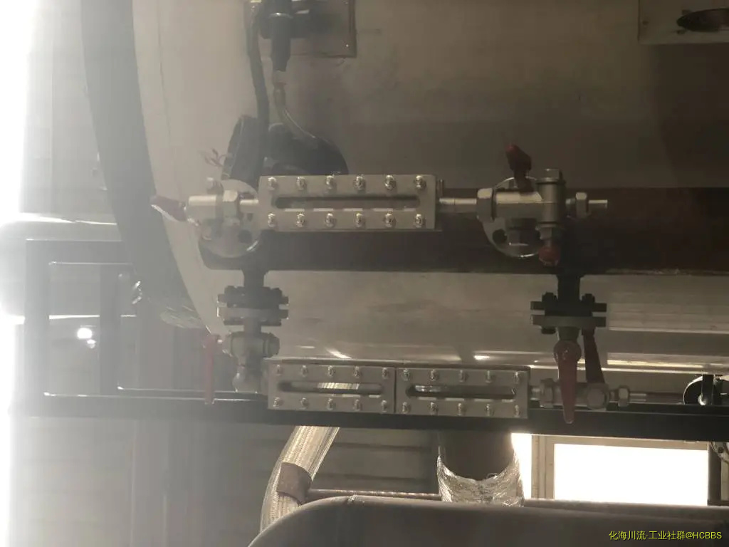

立式蒸汽锅炉水位波动大,水位计显示液位经常忽上忽下,甚至偶尔会超出视镜范围。这就会导致锅炉经常高水位或者低水位报警,目前440以下的水位计所配视镜长度均为190mm,如果能有更大的水位显示范围,就可以通过调整水位电极长短来避免报警。现在水位计供应商给提供了一个方案,就是把现有的两个190mm的视镜接在一起,这样视镜的总长度就达到了380mm。显示范围**增加了。但现在又遇到一个问题,那就是两节视镜连接处会有30mm左右的盲区,因为玻璃板外边是钢制外框。
我想请教的问题就是,在1.25MPa以下的锅炉上采用此种液位计,是否会影响锅炉验收?规程上只要求水位表应由最高最低安全水位和正常水位的明显标志,如果把正常水位和高低水位报警等都设置在盲区意外的话,是不是就符合了规程的要求?

最好保证一点,最低水位线高于最高火界100mm,一般总图上会显示该距离。

这个是肯定的,我现在只是在纠结这个水位计的问题。

个人认为,做出这么大的改变只会引起验收员的注意。都是干这一行的,磨电极的多了去了,液位计内部动动手脚,大家睁一只眼闭一只眼就过去了。对于这种设计缺陷,如果有可能,还是在内部焊个液位稳定装置比较好。

楼主看TSG G0001-2012,第6.3.2条第(4)款,显然,水位计供应商这种操作不符合规范要求。

按6.3.2第4款规定来说的话,如果只是一个这种带盲区的水位计应该是不符合规定的,但如果是这样两个水位计组合使用,应该是符合要求的。两个水位计可以连续指示水位。

问一下,你水泵上水是不是连续上水?你这样子整改.......似乎没有规程说不能这样子,但能通过年检?不靠谱吧!
