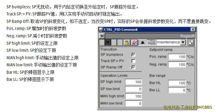

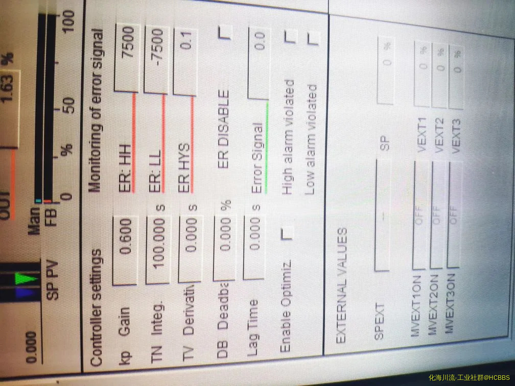

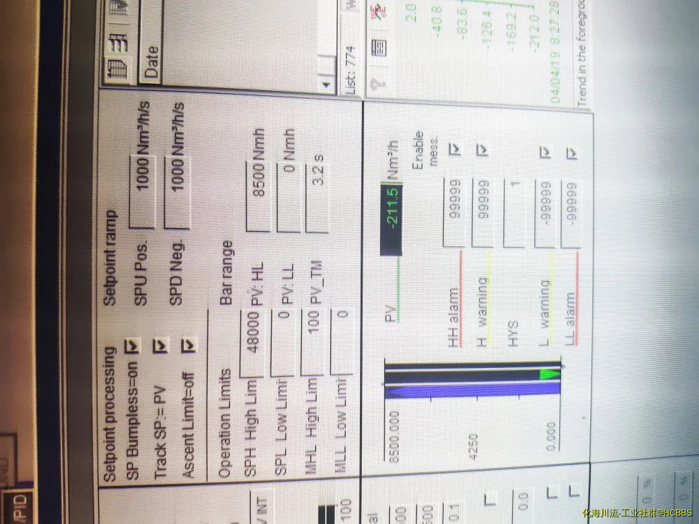

请问这都是什么意思?具体怎么设置根据是什么?原理是什么?。请大神赐教!

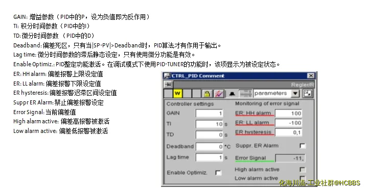

应该知道一部分,kp,tn,tv应该是比例积分微分参数,ER HYS 应该是检测到错误信号的延时时间。具体的应该系统有设计说明的。是pcs7系统?

我这也是pcs7,给你做个参考吧。
发表于 2019-4-16 15:36:49
201904/16/5b43dc0ccf2f7da60d988d0c382129df.webp
201904/16/b1e6ebc5d8889756a727fc02355a4771.webp
