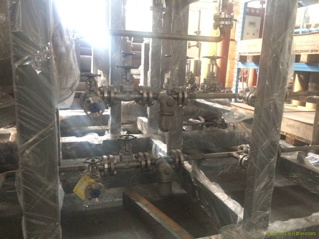

如图,图中管道是换热器的蒸汽进气管道和疏水管道,DN25,304不锈钢的,蒸汽压力4.2MPa,温度400℃,我们是用U型螺栓固定的,请问这样固定会不会有问题,考虑热胀冷缩等问题,若有问题,应该采取何种方式固定比较好?

你好,这是我们自己的设备,蒸汽进气管道和疏水管道就这么几米,然后留外接接口给客户,最后是要保温的,我想请教一下这样固定管道合不合理。

管径小,长度不长,可以这样设计,但是蒸汽压力4.2MPa,温度400℃,你确定用304材质可行?,

只要不是笔直一条管应该没有问题,建议做个π型管再进设备就没问题了

一般这么高的温度一般都用合金钢管道,P11,

蒸汽管道因为有保温必须用官托,不能使用U型螺栓。

400度的高温使用304不锈钢不是很好 最好使用合金钢15crmo或者20G材质 我们公司全部用的15Crmo

没提提,U型螺栓保温比较费劲

U型螺栓固定还应该充分考虑热胀冷缩余量,参考管托标准!

对外的管道接口处应该是没有热位移的,就是说得用固定架,xyz方向都要固定。固定架和撬块里的设备之间的管道热膨胀量要消化在这段管子里,要有足够的柔性以减小热应力,多拐几个弯,多用限位架,需要的话要用弹簧架。

一、就蒸汽来说,对钢的腐蚀性很小,事实上,电力、锅炉行业在蒸汽环境下工作的碳钢管道腐蚀裕量经常取0的,在425摄氏度以下,碳钢的强度和性能都不错,满足可靠性的要求。经济性就是便宜,工艺性就是制造、焊接容易,配套性就是有各种板子、管子、锻件、铸件与之配套并易于采购。显然这些要求碳钢都能达到。
超过425摄氏度,碳钢的高温性能下降比较厉害,长期使用钢中渗碳体分解成为游离碳并以石墨形式析出导致强度下降,所以这时其可靠性不足,要用合金钢(15CrMoG,12Cr1MoVG等)。
另一个问题是不锈钢在蒸汽环境中的安定性还是有问题的,锅炉水处理要求是比较严格的,但还是不可避免会有微量氯离子,蒸汽在蒸发、冷凝、输送过程中会有氯离子凝缩过程,在某些区域死角可能有氯离子聚集引发奥氏体不锈钢应力腐蚀开裂,所以慎用不锈钢,尤其是高压高应力状态下使用要慎重。
一般工业蒸汽上目前使用最高的材质也就是美国开发的T91P91了,除了取样管、采样器、阀内件等特殊部位一般都不用不锈钢

同意楼上观点,在4.2MPa,400℃的工况下最好用合金钢。另,个人建议用管托较为合适。

应该有管座,可参考一下《火力发电厂汽水管道支吊架设计标准》

因为是4.2Mpa,400℃的蒸汽,考虑膨胀性,不建议使用U型卡,管托最好,设置固定导向!
