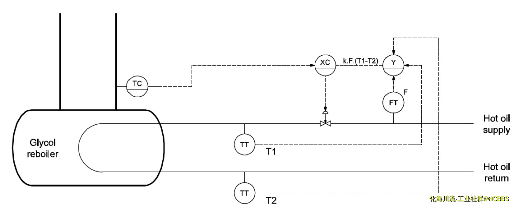

工艺流程描述为:再生塔底部设置了重沸器,吸收了水分的饱和甘醇经重沸器加热后,水分被解吸,甘醇质量浓度提高。重沸器加热的热源为导热油,为了实现塔底温度的稳定控制,减少操作过程中的温度波动,工艺上将再沸器的甘醇温度作为主控制量,导热油流量作为了副控制量,实现对重沸温度的串级控制。现在需要给自控专业提相关的控制说明,要怎样才能准确的提这个自控条件啊?各位海友能提供相关的联锁控制说明模板供参考吗?谢谢。

这不仅仅是再沸器温度与热油流量串级控制,因为热油入口与出口温度差也参与了控制,如何参与控制?是怎样的计算关系?不清楚。
