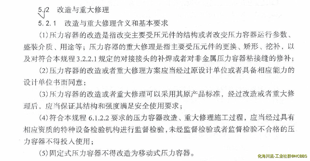

一台在用氮气储罐,图纸介质为空气。其余参数均与图纸相符。定期检验时,监检员要求做变更。
图纸为标准GB150-1998,容规-97版
取得相应资质的设计单位批准后,是否需要重新出图纸?若出图纸,按原图仅介质改变,其余标准法规不变还是按现在标准法规重新出一遍图纸。
有明白的同仁给指点、讲解一下。谢谢!

一般由设计单位出个同意变更的函就行

按压力容器改造处理,由原设计单位或具备相应能力的设计单位书面同意,可按原产品标准执行。TSG 21-2016第5.2条有说明。

人家监检人员的要求也没错的,虽然说空气改为氮气没有问题,但从容规来讲,改变介质就属于压力容器的改造啊,必须有正规的手续。

按《固定式压力容器安全监察规程》处理没有错。

按原设计单位重新更改介质 ,然后使用证和监督检验记录什么的也需要重新变更,要求一致

按容规5.2.1条办理

1.为什么要买这么坑的储罐,有些设计单位就写空气或氮气。
2.设计变更即可,原设计单位书面同意,也有设计、审核、批准三级签字还盖设计许可印章。
3.的确是空气变氮气更稳定更安全,但法规并没有考虑那么细。监检人员较真也是好的,或者就给他定个空气,至于他用氮气发生法律问题由使用单位承担。
