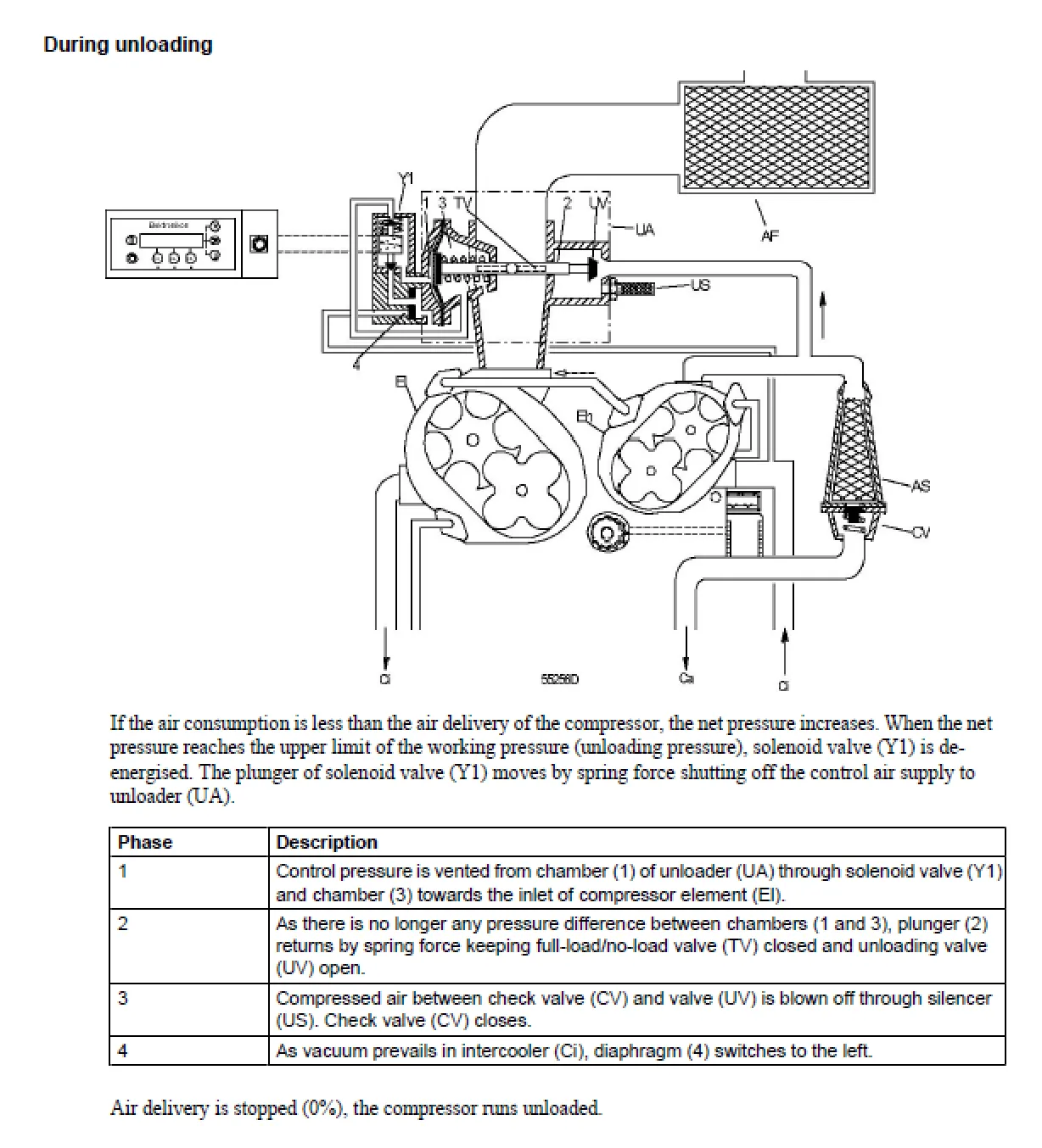

[讨论] 螺杆空压机入口都有电磁阀吗,卸载时,电磁阀关闭吗?
5.4K |7
螺杆空压机入口都有电磁阀吗,卸载时,电磁阀关闭吗? 那电磁阀关闭,空压机继续运转,壳体入口不会被抽鳖吗?或者说入口电磁阀关闭,空压机还能转动吗?

一般像阿特拉斯的机组都是全部打开或者全部关闭,也有例外的,像GD和英格索兰的会有15%的容调范围,卸载时电磁阀都会关闭,当然入口阀也会关闭,但是阀门在设计的时候都会有个小孔,就是为了防止机组在卸载时抽真空,所以你就放心大胆地用吧,不会抽真空的

LS说得很好了,电磁阀一般控制大阀,大阀一般是蝶阀,全开全关的,但阀门上有小孔,不是完全关闭,卸载状态下机组基本空载运行

卸载时进气阀门关闭,压缩机空载,相当于汽车空挡的状态

卸载时空压机进口阀是全关的,这个全关是指示的全关或控制面板的全关,实际上阀门还是有一点开度的

那电磁阀出口的气体作用是什么呢

看看这个原理图
