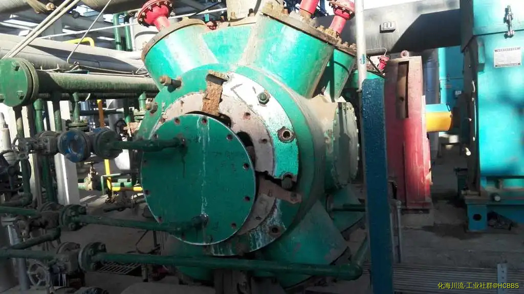

往复式压缩机带液有什么危害,该怎样处理呢?

气体与液体的压缩系数差别太大。液体压缩系数往往可以忽略不计,设想一下,要是活塞突然顶到水,而水又不能压缩,动力还在继续,剩下的要么憋停电机、要么撞坏设备、、、、、。唉,,,,能提出这样的问题,应该从事文职岗位了,可惜啦:

说白了,会撞缸,爆炸

产生液击。

液击,很明显,但是也要取决于带液量,解决方法就是加气液分离器,而且不同形式的压缩机液击表现也不一样。

一定要注意带液问题,后果很吓人的,我们机组曾串油,整个机组内部全是油。幸亏开机时检查的仔细,给发现了。否则机毁人亡,一点都不夸张,想想都害怕啊

液体不可压缩,所以只会机毁。
