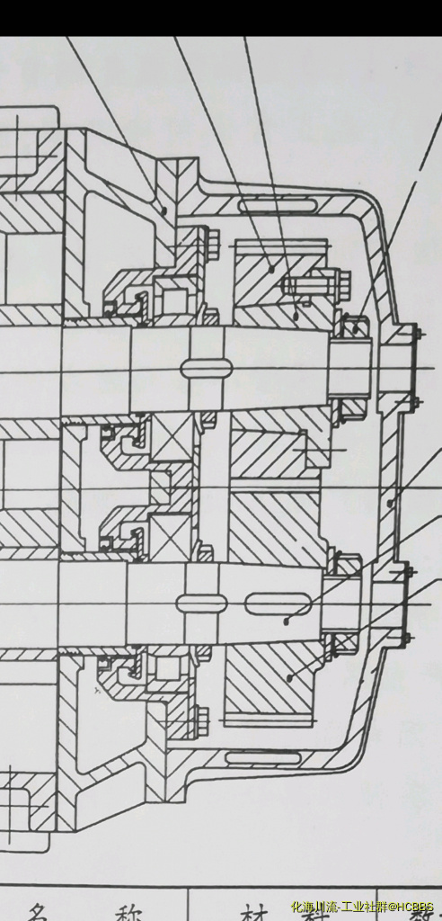

[已解决] 这个罗茨风机的从动齿轮拆不下来什么情况?
6.3K |8
lm1919VIP会员 VIP会员 | 显示全部楼层 |阅读模式       最后访问IP湖南省
加热用千斤顶都出不来 而且是锥面~~~~~~试了几次怕太用力出事
旁边主动的一下就出来了  有没有老师傅分析一下 用什么方法  齿圈和齿座需要拆掉吗?

看图好像应该弄个铜棒像相反的方向敲击齿轮,否则会越拉越紧吧。把千斤顶卸下,最好找个胎具撞击,受力均匀会更好,不妨一试。

lm1919楼主 VIP会员 VIP会员 | 显示全部楼层       最后访问IP湖南省
是不是力还不够

对齿轮加热,喷松动剂,看看两丝杆用力均匀,如果还拆不下来,是不是齿轮和轴抱死了

你不拆除外齿轮加热是很难拆除的,结构与主动轴的不同的,建议先将外齿轮套拆除固守螺栓,用顶丝顶松,用你那个拉顶受力后,加热内套,应该就行了。
已经拆了!用的顶丝!拆了外齿轮感谢各位
