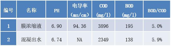

四、数据

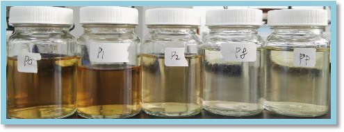

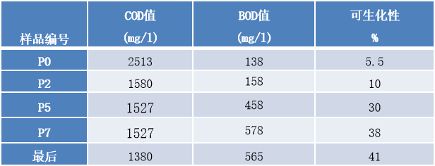

1)随着UV氧化的进行,膜浓缩液色度不断下降,至实验结束水质清透。
2)在整个反应过程,B/C呈上升状态。综合COD,BOD,B/C的变化趋势,说明在COD被降解的同时,大分子难降解有机物被转化为小分子易降解有机物,出水可生化性好。
3)实现所期望的B/C比提高至40~50%。
本技术适用于RO浓水和垃圾渗滤液膜浓缩液的处理。
