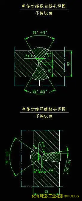

[讨论] 筒体环焊缝和纵焊缝的坡口形式为什么不一样?

简介--筒体环焊缝和纵焊缝的坡口形式为什么不一样?X型和U型有什么区别?为什么环焊缝外侧用U型,内侧用V型? .guestviewthumb {margin:10px auto; text-align:center;}.guestviewthumb a {font-size:12px;}.guestviewthumb_cur {cursor:url("template/one_default/assets/common/scf.gif"), default; max-width:300px;}.ie6 .guestviewthumb_cur { width:300px !important;} 登录/注册后可看大图 QQ截图20190326142448.webp (21.43 KB, 下载次数: 2) 下载附件  保存到相册 2019-3-26 14:29 上传 // [预览] strpos(QQ截图20190326142448.webp,'.doc') !== false //strpos(QQ截图20190326142448.webp,'.doc') !== false || strpos(QQ截图20190326142448.webp,'.docx') !== false 1754331 == 1725814 var jq = jQuery.noConflict(); function buyAction0(aid,tid){ layer.closeAll(); } function showBuy(aid,tid){ showWindow('attachpay', "forum.php?mod=misc&action=attachpay&aid="+aid+"&tid="+tid); } function showtip0(aid,tid){ layer.open({ type: 2, shade:0.1, area:['1200px','800px'], title:'附件预 ...-登录查看全文

fzujunruVIP会员 VIP会员 | 只看该作者       最后访问IP上海市
简介--估计和焊接方法有关-登录查看全文

tangdiscover | 只看该作者       最后访问IP江苏省
简介--与装配顺序有关。当封头与筒体焊接,最后一道焊缝时,外侧可以埋弧焊,内侧大多数只能手工焊。-登录查看全文

腼腆小青年VIP会员 VIP会员 | 只看该作者       最后访问IP江苏省
简介--与焊接形式有关-登录查看全文

高压锅VIP会员 VIP会员 | 只看该作者       最后访问IP广西壮族自治区
简介--与筒体直径有关-登录查看全文

436201VIP会员 VIP会员 | 只看该作者       最后访问IP江苏省
简介--与焊接受力有关-登录查看全文

taozbVIP会员 VIP会员 | 只看该作者       最后访问IP天津市
简介--对于厚板的对接焊缝,条件允许的情况下优选U型坡口,包括单面U型、U+V型、双U型,在保证质量的前提下,尽量减少焊接工作量,但是这些坡口需要机械加工。本图所示容器,其纵焊缝可能受筒体卷制工艺限制,考虑火焰切割 ...-登录查看全文

简介--焊接工艺不同,纵向焊缝应该是内外都可以采用手工焊打底,自动焊盖面,因此两面一样,环向焊缝内部应该是不能采用自动焊,因此采用手工焊,外面采用自动焊,因此两者的焊缝坡口不一样 ...-登录查看全文
